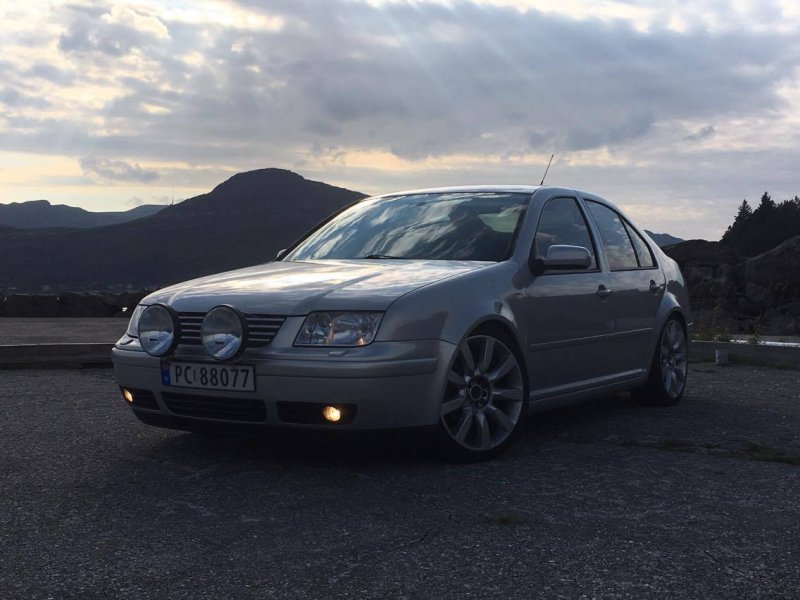

#3 Skrevet Juni 11, 2017 Original innpress er 38. Tenke eg bør ha 9x19 med 215/35 på alle fire, og med 15mm adapter kanskje. Usikker på kor mykje felgane stikker ut om eg har 10x19 med 225/35 bak, med 25mm adapter... Veit ikkje om du har peiling på det? Ja syns felgane ser utrulig tøffe ut på Bora! Har TA Technix på bilen, veit ikkje ka som enn må tenke på når enn har så store og breide felger. Slik er bilen min idag felgene som står på er Audi felger som eg fikk med broderen, siden han ikkje hadde bruk for dei. 0 Del dette innlegget Lenke til innlegg Del på andre sider Flere delingsalternativer...
