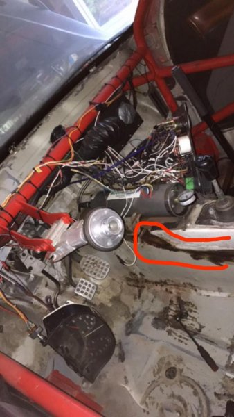

Skal lakkere banebilen innvendig.
Litt usikker på hva jeg skal bruke, om jeg skal kjøpe meg lakksprøyte og lakkere med vanlig lakk, eller rulle på med malingsrull..
Holder det med luftsprøyte fra biltema, eller burde jeg få taki noe bedre? Hvor stor kompressor burde man ha? Hørt også om elektrisk sprøyte, noen som har erfaring med det?
Er klar over at resultat ikke trenger å bli helt konge for en amatør som meg, men dette er som nevnt banebilen hvor finish ikke er prioritet nr 1, men heller fin trening.
Takknemlig for tips.

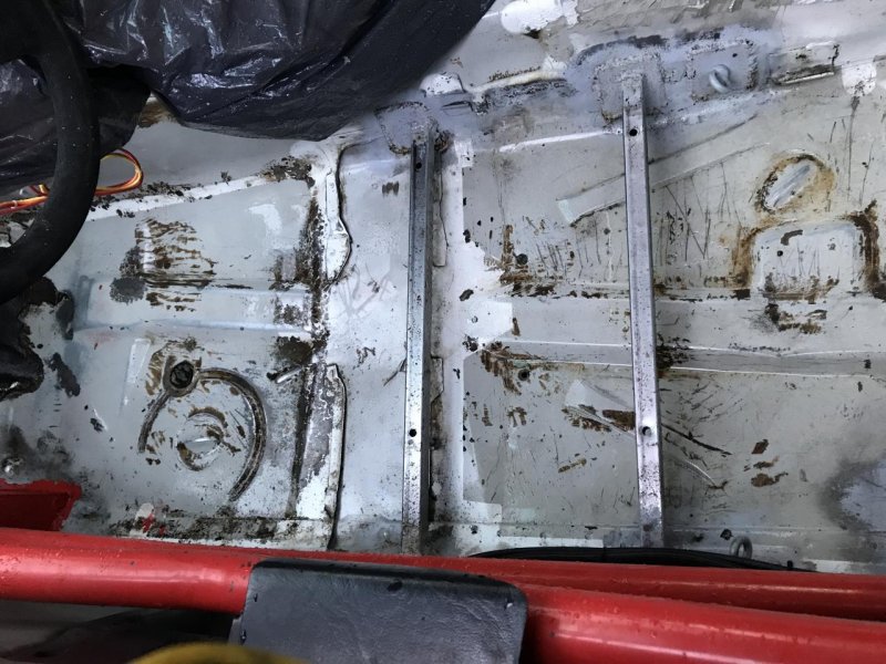

Det brune på disse bildene, må jeg pusse det bort, eller kan jeg lakkere over det såfremt det er fettfritt?
Har allerede rengjort nøye.
All rust må bort. Du må skrape bort asfalt og lim. Du kan bruke industivask eller limfjerner. Blandt annet Wurth har det. Du må bruke grunning før du lakkerer. Kjøper du lakkbokser som koster litt, så kan du bruke det.
Bruk lakksprøyte, holder fint med 50 liter kompressor ( sikkert med en 25 liter også ) kommer jo ikke til å lakke lange draga av gangen innvendig.
Biltema sin funker helt ok for å prøve seg,går fint an å lakke bra resultat med den, men er såklart lettere å få fint med en bedre sprøyte
Takker for svar, da skal jeg prøve med i helga! :)
