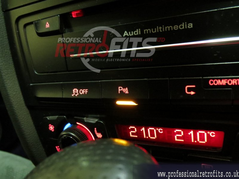

Ettermontere parkeringsknapp på Audi B8?
Noen som har ettermontert knappen for ryggesensorer osv på en B8 UTEN sensor foran?
Blir gal av å rygge med tilhenger og den piper konstant. (Vet jeg kan skru ned lyden igjennom MMI)
Skal ikke tilhengerkontakten koble ut ryggesensorene?
Jo. Her må det være ettermontert tilhengerfeste uten styreenhet eller defekt hengerkontakt.
Er jo forsåvidt greit å vite at hengeren fortsatt er der da. :P
Men ja, er som de sier over her, er festet montert korrekt skal kontakten koble ut sensorene. :)
Det gir mening, når jeg tenker meg om, siden jeg ikke hadde adapter til gammel kontakt så droppa å koble opp.
Men uansett da, kan man ettermontere denne knappen?
