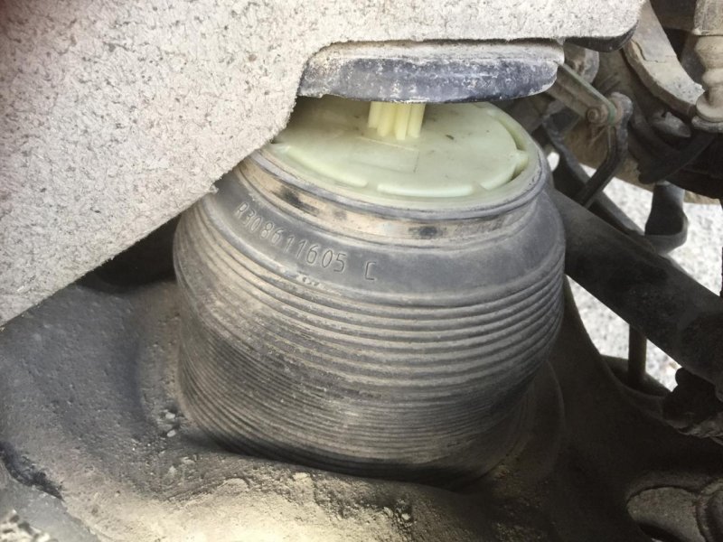

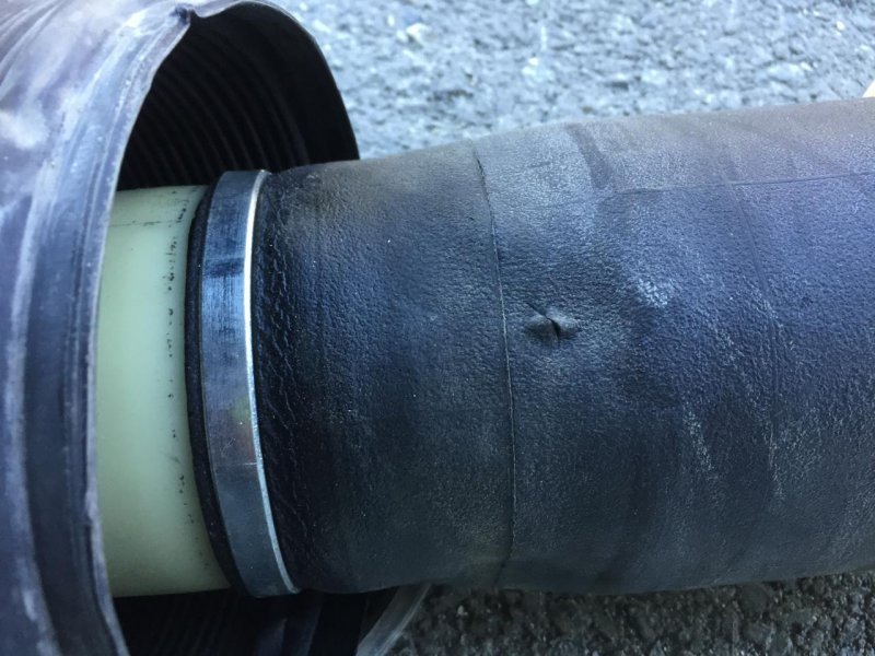

IKKE KJØP BILLIG BELGER PÅ NETT! Har dine bak-belger fått lekkasje eller er gåen så anbefaler jeg på det sterkeste å kjøpe kvalitets belger fra Arnott, original Audi e.l. IKKE fall for fristelsen å kjøpe billig fra feks Aerosus slik jeg gjorde. Bortkastet penger og livsfarlig! De holdt i 2 år og 25 dager(garanti 2 år) da smalt den ene, heldigvis hadde vi stoppe for en pause og satt i bilen å koste oss med is da det sa PANG og bilen datt ned bak. Legger ved bilder som viser belgen .IMG_4144.jpg
