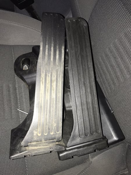

#7 Skrevet Juli 5, 2017 Prøver å bytte nå. Virker hvertfall, men vet ikke om den nye egentlig må kodes. Gammel vs ny -Thelle- 0 Del dette innlegget Lenke til innlegg Del på andre sider Flere delingsalternativer...
#8 Skrevet Juli 5, 2017 Det hjalp ikke å skifte pedal. [emoji53] 0 Del dette innlegget Lenke til innlegg Del på andre sider Flere delingsalternativer...
