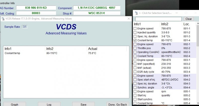

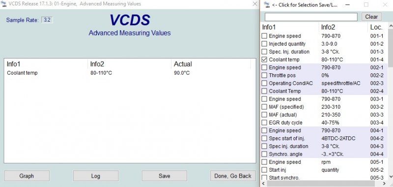

Nå har jeg kjørt uten vogn en god tur og logga temperaturen med vagcom... kommer ikke over 80 i følge grader i følge vagcom, men står 90 på nåla i panelet.... se vedlagt bilde etter 15 min kjøring:
Er det nærliggende å tro at det er temostaten som kødder? Litt usikker med den svidde lukta av frostvæske fra varmeapparatet??
