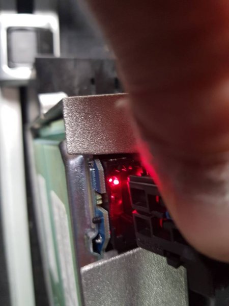

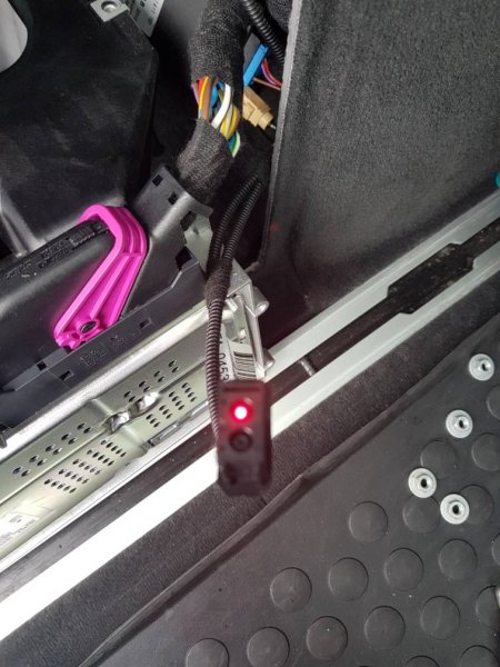

#9 Skrevet Juli 10, 2017 Ladet batteriet. Det viser 12.27v målte også stikket inn på forsterkeren. Det viser også over 12v. Da jeg satte den optiske kabelen delvis i kommer det lys ut fra den andre porten. Forsterkeren blir ikke varm og vifta på den starter ikke. Men nå får jeg jo ikke lyd. Kan det værer at forsterkeren har tatt kveld ? Sent fra min SM-G950F via Tapatalk 0 Del dette innlegget Lenke til innlegg Del på andre sider Flere delingsalternativer...

#13 Skrevet Juli 11, 2017 Siden jeg kan sette på radio og velge mellom kanaler. Bruke navigasjon men får ingen lyd. Og velge mellom sd, dvd og cd men her fryser det på loading. Og får feil på optisk test på sound module. Har jeg konkludert med at forsterkeren har tatt kveld. Høres dette ut som en grei konklusjon ? Sent fra min SM-G950F via Tapatalk 0 Del dette innlegget Lenke til innlegg Del på andre sider Flere delingsalternativer...
#14 Skrevet Juli 11, 2017 Fare for den har tatt kvelden ja, men den sikringen var det til forsterkeren den og eller? 0 Del dette innlegget Lenke til innlegg Del på andre sider Flere delingsalternativer...
#15 Skrevet Juli 11, 2017 Sikringen som var sprengt var ikke til noe av mmi systemet. Men kan andre ting være problem i tillegg. Eller vil mmi stå å spinne på loading nå den ikke får kontakt med sound systemet J525 ? Sent fra min SM-G950F via Tapatalk 0 Del dette innlegget Lenke til innlegg Del på andre sider Flere delingsalternativer...
#16 Skrevet Juli 11, 2017 ville tro det ville henge litt pga lyden ikke mer med, fiber kabelen går jo i en loop i hele annlegget så er ikke en med vil den slite. Så om du får spenning inn på lydenheten og ikke får kontakt via diagnose vill jeg tro den var synderen ja. 0 Del dette innlegget Lenke til innlegg Del på andre sider Flere delingsalternativer...

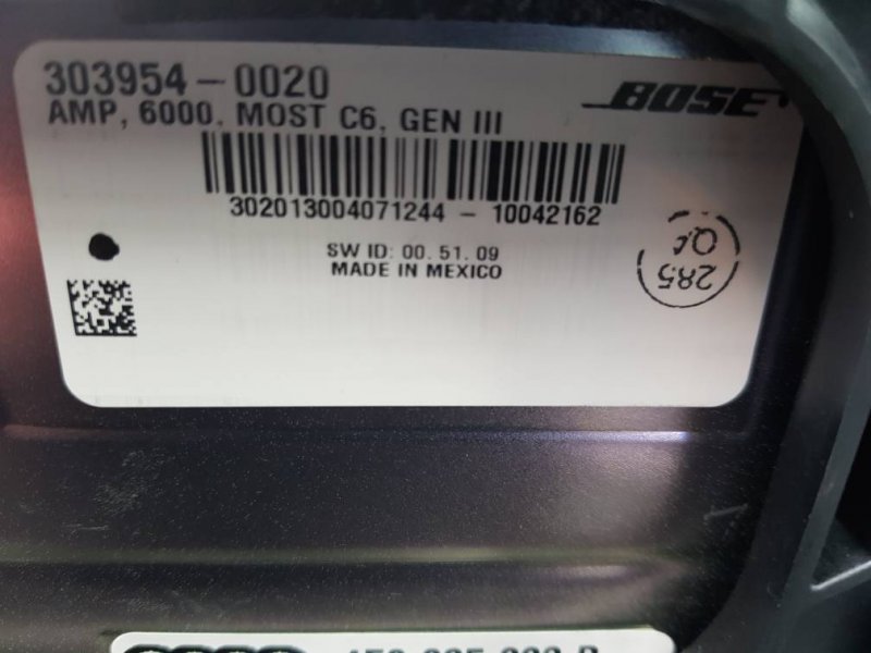

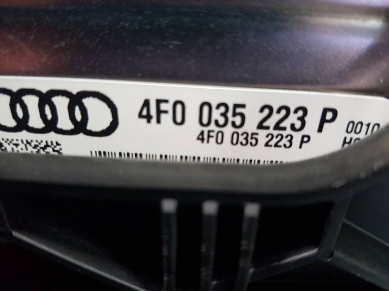

#17 Skrevet Juli 12, 2017 Noen som har liggende eller vet hvor jeg kan få tak i erstatning til Bose Forsterkeren som på bildet. Sent fra min SM-G950F via Tapatalk 0 Del dette innlegget Lenke til innlegg Del på andre sider Flere delingsalternativer...
#18 Skrevet Juli 12, 2017 Ligger noen på ebay: 4f0035223p. Pris fra €150 og oppover mot 7-800, sikkert avhengig av tilstand. Og Møller tar kanskje 3 eller 4 gangeren... 0 Del dette innlegget Lenke til innlegg Del på andre sider Flere delingsalternativer...
