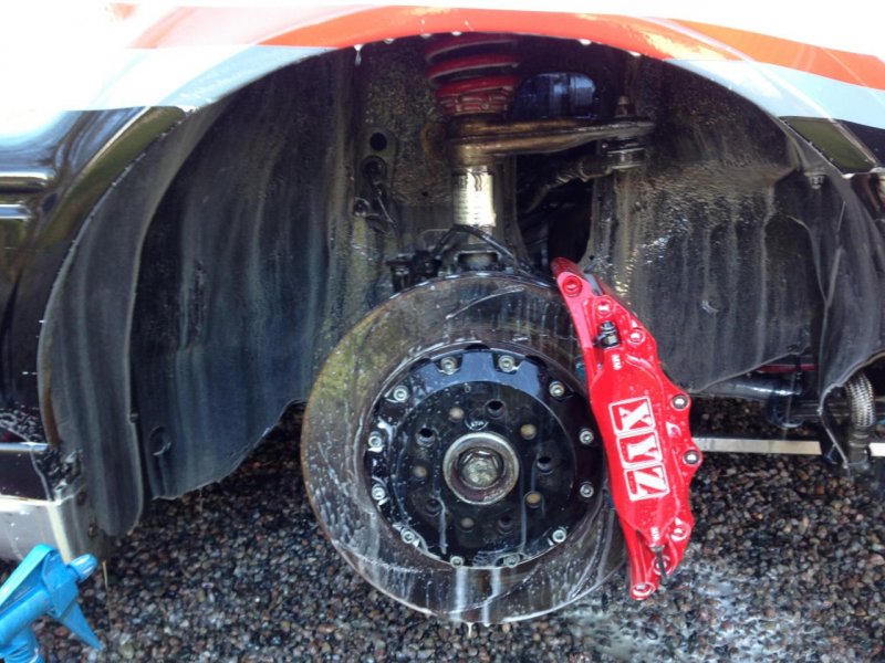

#1 Skrevet Juli 15, 2017 Trenger erstatningsskiver til 90'n og har sluppet opp for plasser å sjekke. Spec på skivene: 330x30 5x112 Tips til hvem som kan skaffe tilsvarende? Bilde fra vask: 0 Del dette innlegget Lenke til innlegg Del på andre sider Flere delingsalternativer...

#4 Skrevet Juli 16, 2017 (endret) Mulig Wildwood har noen du kan bruke om ikke XYZ skaffer reservedeler til kittene sine. Disse er tilsvarende 331x32. Kommer litt an på hvor mye plass du har inne i caliperen http://www.wilwood.com/Rotors/RotorList1.aspx?mktname=HD%2048%20Curved%20Vane%20Rotor Compbrake http://www.compbrake.com/product/rotor-330-mm-x-32-mm-12-bolt-single-8-pcd/ http://www.compbrake.com/product/rotor-330-mm-x-30-mm-12-bolt-single-8-pcd-50mm-pad/ HiSpec http://www.hispecrotors.co.uk/330x30Bolted.html Google 330x30 rotor eller 330x30 reibringe I følge hjemmesiden til xyz lager de bare KIT med 330x32 http://www.xyz-racing.com/brake.php?Key=433#Main Sent from my iPhone using Tapatalk 0 Del dette innlegget Lenke til innlegg Del på andre sider Flere delingsalternativer...

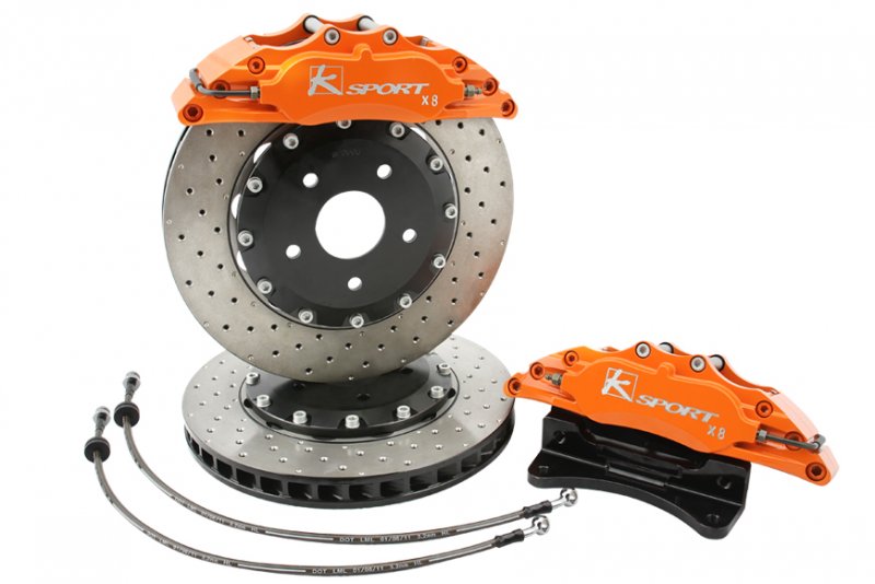

#5 Skrevet Juli 16, 2017 Kanskje du kan bruke K-sport sine skiver? de har ganske lik bolt deling som de skivene du har og da bruker du bare senter om igjen og kun bytter skive/ringen. GS Bildeler selger K-sport løse skiver i 330 men jeg lurer på om de kanskje er 32mm tykk, men du kan ringe til de og høre. koster vel 4-5 tusen for to skiver så de er ikke spesielt billig. Jeg hadde slike sett i 356mm til Bmw'n min og kvaliteten på det var helt grei, kaliperen var vel den som virket billigst i dett sette. Du kan jo også høre med Stig'n hos Parts & Retards Lars... de selger jo noe nederlandske greier fra V-Maxx. Kanskje de kan skaffe deg et sett skiver løst som passer ditt sett? http://www.partsandretards.no/performance/bremser/big-brake-kit/v-maxx-big-brake-kit/audi/audi-a1 0 Del dette innlegget Lenke til innlegg Del på andre sider Flere delingsalternativer...
