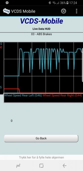

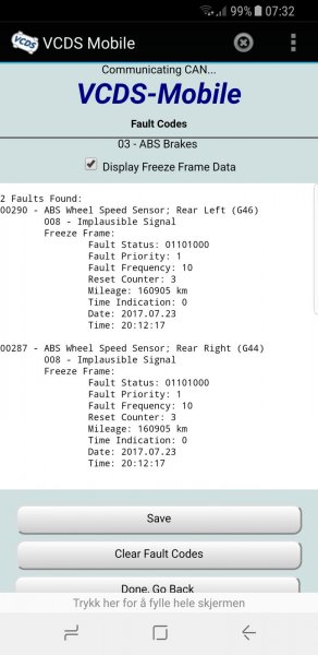

Fikk tatt en kjapp diagnose før jobb. Implausible signal kom opp.
Kan vel forsatt være magnetring? Prøver å kjøre graf senere
Ja, det kan fortsatt være sprekt magnetring :)

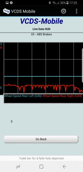

Fikk prøvd på dette nå. Går jo veldig opp og ned grafene, og det er med helt jevn rotering av hjulet. Prøvde foran, der er grafene mye jevnere.
Fristende å kjøpe nye hjullager for å se om det er roten til problemet :)
Det er nok sprekte ringer i begge lagrene dine dette ja.
Siden du får signal fra begge sensorene så vet du at alt det elektriske er iorden, så det er egentlig bare et alternativ igjen - magnetring :)
