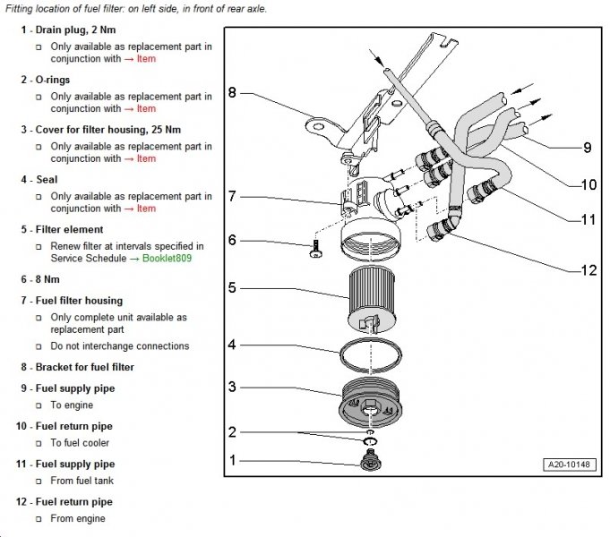

Hei, jeg skal bytte dieselfilter på min Audi A2 med AMF motorkode. (3 syl pumpedysediesel med 75hk)
Den har innsatsfilter og jeg lurer på hvordan jeg kan fylle opp og lufte dieselsystemet før jeg prøver å starte motoren...
Innsatsfilter holdereren er plassert foran venstre bakhjul og har kranglete koblinger som jeg ikke tør å røre.
Noen som kan hjelpe med noen gode råd?
Det er vell selvluftende så da vrir du tenningen på i 10 sek. Gjør dette noen ganger så skal det være greit. (Matepumpen starter når du vrir på tenningen)
For tvangskjøring må du ha vcds

Kanskje nyttig å vite dersom du ikke velger originalt innsatsfilter som kostet 660kr hos min lokale VAG. Mekonomen 765kr !!!, Jula 129kr Bildeler: har ikke !
