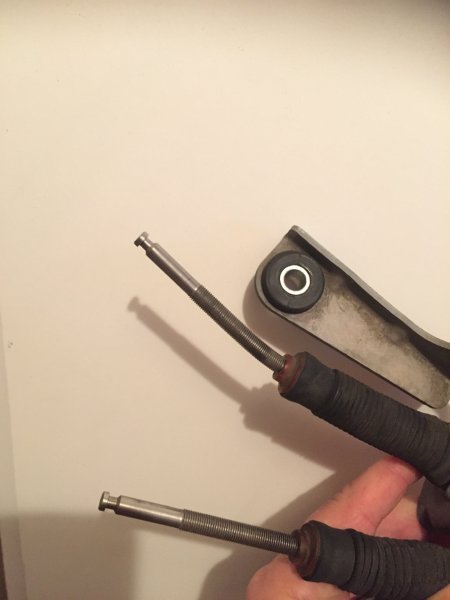

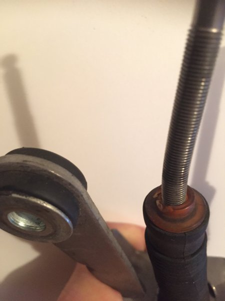

Må rette meg selv litt, det kan se ut til at den går i girene 2-4-6 når motor ikke går. Clutchpedal har ingen virkning, men går fritt inn og ut. Har beveget på skiftetårnet, og jeg syns egentlig det har fin bevegelse. Kanskje lov å håpe på noe relatert til hydraulikk likevel da..?
Var en tur i boden i dag, og fant ut hvorfor den kun ville gå i gir 2-4-6 tidligere. Sjaltewiren for frem/tilbake-bevegelse er bøyd.. Var vel sikkert noen som forsøkte å tvinge den i gir etter at clutchen ga seg..
Fått skikkelig julig denne jo :O
