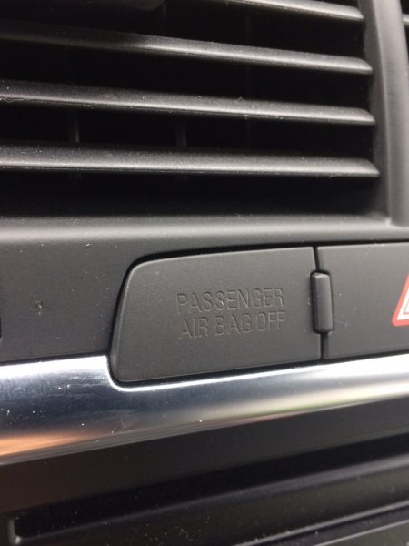

#1 Skrevet August 1, 2017 Hei. Lurer på hvordan muligheten er for å koble bort passasjerairbag på min 2011 Audi Q7. Den har ikke nøkkelbryteren. Noen som har en oppskrift? Sent from my iPhone using Tapatalk 0 Del dette innlegget Lenke til innlegg Del på andre sider Flere delingsalternativer...
#2 Skrevet August 1, 2017 Skal vel være bryter inne i hanskerommet? 0 Del dette innlegget Lenke til innlegg Del på andre sider Flere delingsalternativer...
#3 Skrevet August 1, 2017 Nope, plassen det den skal være er ikke skjært ut og varsellampe i dashboard er ikke montert. Ser for meg utkobling av puta i hanskerommet og montering av riktig motstand? Sent from my iPhone using Tapatalk 0 Del dette innlegget Lenke til innlegg Del på andre sider Flere delingsalternativer...
#4 Skrevet August 1, 2017 Noe slikt burde kunne skaffes Look at this on eBay http://www.ebay.de/itm/253071243437 Sent fra min PLK-L01 via Tapatalk 0 Del dette innlegget Lenke til innlegg Del på andre sider Flere delingsalternativer...
#5 Skrevet August 1, 2017 Et sånt plug And play kit hadde jo vært drømmescenario[emoji28] går noen av de bryterne over hverandre, passer feks A6 overens med Q7? Noen som vet? Sent from my iPhone using Tapatalk 0 Del dette innlegget Lenke til innlegg Del på andre sider Flere delingsalternativer...
#6 Skrevet August 21, 2017 Da er løsningen funnet. Har vært i dialog med en teknikker på møller, det skal settes inn en motstand i ledningsnettet i kontakten til passasjer airbag, monteres klistremerke som sier den er deaktivert og en signatur på et skjema som må følge bilen. En "Ok" løsning til den "nette" sum av 3500kr. En litt old fashion løsning men sånn blir det. Husker jeg drev med dette på tidlig 2000 tallet og hadde jo håpet vi hadde kommet litt lenger med diagnose app osv. Sent from my iPhone using Tapatalk 0 Del dette innlegget Lenke til innlegg Del på andre sider Flere delingsalternativer...
#7 Skrevet September 6, 2017 Vet ikke hva jeg skal si eller hvor jeg skal begynne[emoji849] leverte bil på verksted i dag, 1 time senere var av og på bryter kit montert[emoji23] noe som for 3 uker siden ikke fantes, billigere var det også... de hadde funnet ut at det ikke var lov med motstand lenger ( om dette er Audi sine retningslinjer eller nasjonalt vites ikke) jeg er fornøyd med av på bryter, men kjenner at informasjons flyten må bedres der. De har tydeligvis diskutert løsning uten at jeg ble informert ifølge ordren. Sent from my iPhone using Tapatalk 0 Del dette innlegget Lenke til innlegg Del på andre sider Flere delingsalternativer...
