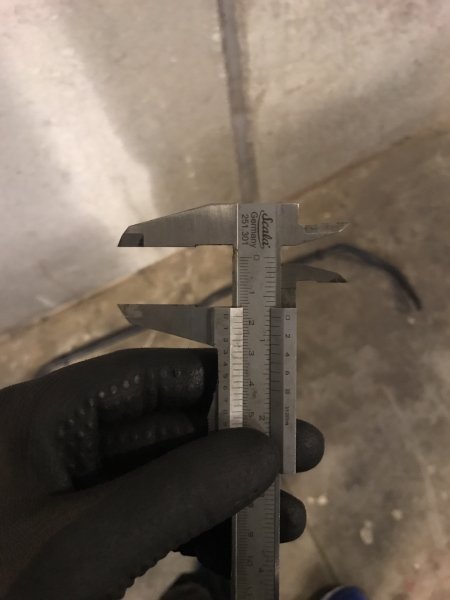

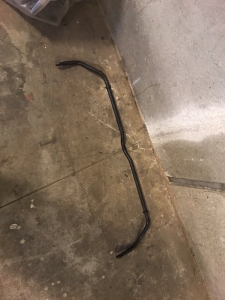

#16 Skrevet August 8, 2017 Trenger kun foringene hvis jeg husker rett. Jeg har kanskje et ekstra stag liggende du kan få billig om du vil. Levert på Rudskogen? Husker ikke tykkelse, mener det er 19mm. Gjerne det du har på din i dag? Her er et par tråder om temaet: http://forums.vwvortex.com/showthread.php?5662272-Sway-Bar-Rubs-Axle-Trying-not-to-remove-it/page2 http://forums.vwvortex.com/showthread.php?6011947-Sway-bar-options-for-front-of-bagged-mk4...-Mines-already-removed-but-I-want-it-back... 0 Del dette innlegget Lenke til innlegg Del på andre sider Flere delingsalternativer...
#17 Skrevet August 9, 2017 19mm høres riktig ut mtp bilen det kommer fra. Tok med holderne siden de fleste jeg har sett er godt rusta med årene Fordi om diameter på staget er lik så gjør vel utforming at 4motion blir noe stivere hvis jeg har forstått rett 0 Del dette innlegget Lenke til innlegg Del på andre sider Flere delingsalternativer...

#22 Skrevet August 10, 2017 aha skjønner. da kjøper jeg gjerne stabstaget av deg var det 19mm? Har ikke tilfeldigvis lenkearmer også? Blir nok Supersport og disse hadde vel muligheten for å feste lenkearmene i demperne. 0 Del dette innlegget Lenke til innlegg Del på andre sider Flere delingsalternativer...
