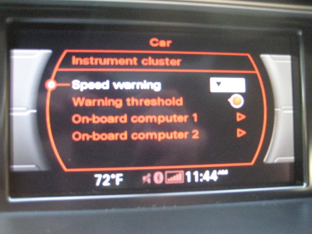

finner ikke speed warning 2 på mmi, det står i manual hvor den skal være i meny men den er ikke der... og det piper i 105 km/t... noen som vet om jeg kan fjerne den med Vag.Com ?? håper at noen kan hjelpe, det er MMI 2G jeg har (2007modell)
Select CAR, Instrument Cluster then Speed Warning. Just wind it down to 0kmt.
VAG COM: VCDS - INSTRUMENTATION | CODING | BYTE 0 | BIT 6
