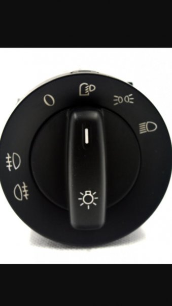

Har denne bryteren:IMG_5268.jpg
Må vel ikke bytte til en som det står auto på?
Slik bildet viser nå; er "tunnelen" synonymt med "auto". Du trenger altså ikke ny bryter.
