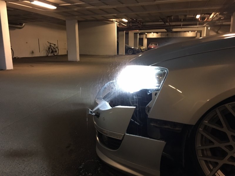

Ny pumpe og nye spylerdyser er kjøpt inn, og klar for montering.
Klarer jeg å kun bytte pumpa, uten å ta av fangeren? Eller er det enklest å bare ta fangeren først som sist?
(Etter flere lysskifter, webastomontering etc. har jeg denne rutinen ganske innøvd)
Vipp av fangeren først som sist.. mye lettere å bytte pumpe og sjekke ledninger
Både og :)
Byttet først pumpa, og det fungerte enda ikke. Byttet da spylerdysene, og så at dem bevegde seg - Men dem spylte ikke.
Endret spyletid fra 1000ms til 4500ms. Det viste seg at 1000ms var for kort til at dysene skulle komme seg ut, og i tillegg spyle.
Både og :)
Mine er satt til 1000ms for å hindre at de spyler. [emoji14]
Mine og - Og dysene var ødelagt. (Dem satt i "stein", så pumpetrykket fikk dem ikke ut).
Enten så er det en aldringsskade, ellers så må dem brukes for å holdes ved like :)
