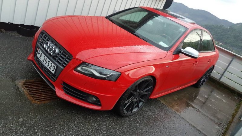

#9 Skrevet September 2, 2017 Ble sånn på min med 20×9 på 255/30, Et 38. Står 43 i vognkort her da (s4 b8 2010). Med HR senkefjører. Sent fra min SM-G928F via Tapatalk 0 Del dette innlegget Lenke til innlegg Del på andre sider Flere delingsalternativer...
