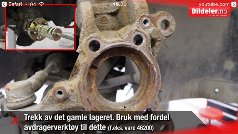

#4 Skrevet September 7, 2017 På Touran og A2 står vel lageret nedi spindelhuset, og sitter som heia? Bildet er tatt 2:17 herfra 0 Del dette innlegget Lenke til innlegg Del på andre sider Flere delingsalternativer...

#6 Skrevet September 7, 2017 Ja sånn.. skrudd fra baksiden med 4 torx.. jeg har aldri brukt avdrager på de.. men kan jo sitte litt.. ett par bestemte rapp med en orntli' hammer har bestandig løsna dem for meg. Edit:en slik glide hammer på filmen der vil passe både vw og Audi.. 0 Del dette innlegget Lenke til innlegg Del på andre sider Flere delingsalternativer...

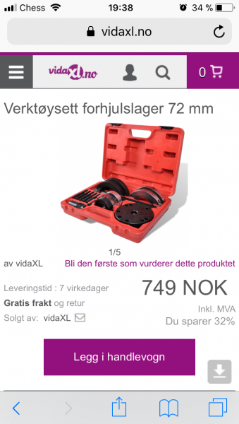

#11 Skrevet September 14, 2017 Jeg kjøpte hjullagerverktøy til min t5 på vida xl. Da gikk det som en lek for min del. Husker jeg kødda fælt med å få ut ABS sensoren. Er det noen triks for dette? 0 Del dette innlegget Lenke til innlegg Del på andre sider Flere delingsalternativer...
#12 Skrevet Oktober 16, 2017 1700,- hos Bildeler; 749,- inkludert frakt hos VidaXL. SKF hjullagre mm også på vei. 0 Del dette innlegget Lenke til innlegg Del på andre sider Flere delingsalternativer...
