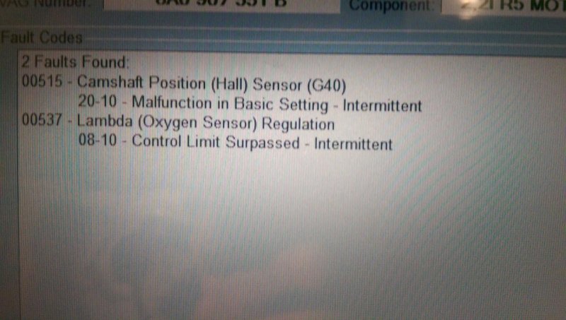

Så i går koblet jeg meg opp med Vag-com og fikk ut disse kodene.
Jeg tok deretter å slettet dem fra ECU og prøvde bilen.
Bilen gikk veldig bra når jeg fikk turbotrykk og dauer ikke når jeg slipper gassen.
Men den går veldig dårlig med normal gass. Den lugger utrolig mye før turbotrykket tar over.
Noe den ikke gjorde før jeg slettet feilkodene.
Etter jeg hadde kjørt koblet jeg meg på Vag-com igjen og feilkodene hadde ikke kommet tilbake.
Er det noen som har en ide om hva dette kan være?

Slanger er sjekket . De er tette og fine. Bilen går jo bra når turbotrykket trer inn, så jeg har nok satt ventilen riktig vei.
Jeg har googlet litt og folk nevner dyse evt trykkregulator
