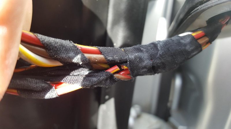

#5 Skrevet September 17, 2017 "Se på det en dag" sa jeg, ble til at jeg måtte ut å sjekke nå med en gang. Og riktig som du sa, Dag, der var det dårlige ledninger. Fikk loddet sammen og nå fungerer det som det skal Var flere ledninger som "er på tur", så får bare bestille nytt ledningsnett og ha klart til neste gang det skjer 0 Del dette innlegget Lenke til innlegg Del på andre sider Flere delingsalternativer...
