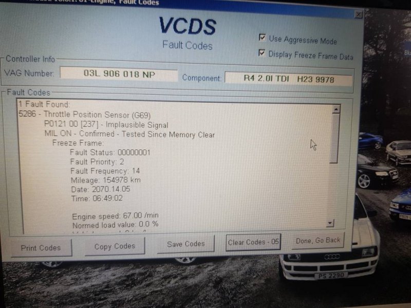

#28 Skrevet September 28, 2017 Må til en som driver med tuning av biler, de kan legge inn både EGR og DPF delete, men anbefaler ikke å legge inn DPF delete hvis partikkelfilteret er i god stand.Den er god! Har lest av feilmeldingen på bilen nå: Sent fra min SM-G955F via Tapatalk 0 Del dette innlegget Lenke til innlegg Del på andre sider Flere delingsalternativer...
#29 Skrevet September 28, 2017 Høyst sannsynlig defekt gasspjeld. Prøv å test det med VCDS og evt. en ny grunninnstilling. Sjekk også verdiene gasspjeldsensoren gir ved å sjekke verdiene på spjeldet. Slett feilkoden og kjør en liten strekning og se om den kommer tilbake. 0 Del dette innlegget Lenke til innlegg Del på andre sider Flere delingsalternativer...
#30 Skrevet September 28, 2017 Høyst sannsynlig defekt gasspjeld. Prøv å test det med VCDS og evt. en ny grunninnstilling. Sjekk også verdiene gasspjeldsensoren gir ved å sjekke verdiene på spjeldet. Slett feilkoden og kjør en liten strekning og se om den kommer tilbake. Tusentakk for svar. Fekk ikke sjekket verdiene denne gangen. Men er slettet så får vi se om den kommer tilbake:) Sent fra min SM-G955F via Tapatalk 0 Del dette innlegget Lenke til innlegg Del på andre sider Flere delingsalternativer...
