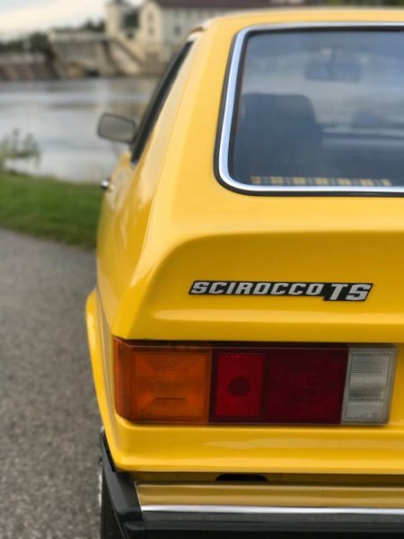

Plutselig står det en slik Scirocco TS 1975 modell i garasjen. Giroverføringen er sliten og planen var å vedlikeholde denne noe. Kjøpte et kit for å gjøre nettopp dette og gikk på med bra pågangsmot i dag. Oppdaget fort at delene jeg har fått tak i ikke stemte mot det som sitter i bilen. Ifølge delefilmen så er det et skille i 1975 en gang hvor ny mekanisme kom på plass. Det virker som det er vanskelig å få fatt i deler til den gamle mekanismen. Tenkte derfor at det kanskje kunne være en idé å bygge om til den nye typen?
Så om det er noen som har kunnskaper om forskjeller og muligheter her, så er jeg veldig takknemlig for innspill!

Gratulerer med "ny" bil. Bilder?
Skal nok få lagt opp noen flere bilder, men det får bli en annen tråd.
