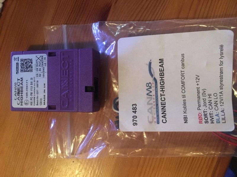

Hei, skal montere ekstralys på min 2012 Tiguan med bixenon. Fikk denne boksen hos min lokale VW sjappe, Hvor skal denne koples inn for å hente styrestrøm og hvordan skal det gjøres?
Er det tilkoplingspunkt eller må jeg selv kople inn på can bus systemet?
Klippe eller lodde inn?
Det enkleste er å koble boksen til CAN inne bilen. Her kan du bruke fjærbelastede WAGO eller liknende koblingspunkter, siden vær og vind ikke blir en utfordring i forhold til eksponert kobber på kablene.
Om du monterer boksen i motorrommet, sørg for å gjøre det på et godt tildekt sted, og lodd kablene. Dem kan du dekke til med Plastidip ledningsspray (Ikke den vanlige plastidippen, men en som lager ny kappe på kabelen). Så får du helisolert tilkoblingspuntkene :)
Bør koble på inne i bilen. Fjern deksel ved rattstamme slik at du kommer til ledninger fra lysbryter. Det er da oransje/grønn ledning som er can-hi og oransje/brun som er can-lo. Koble ellers slik det står på posen, finner permanent 12v og jord i sikringsboksen.
Da er boksen koplet opp, brukte ledningene som går inn på Comfort modulen framfor sikringsboksen. Fungerer utmerket.
Men opplever at hvis jeg "blinker" med fjernlysene så "henger" modulen et sekund før den slipper. Noen andre som har merket dette?
Har snakket med mekaniker på Bil I Nord Lofoten AS, det skal vist være slik.
