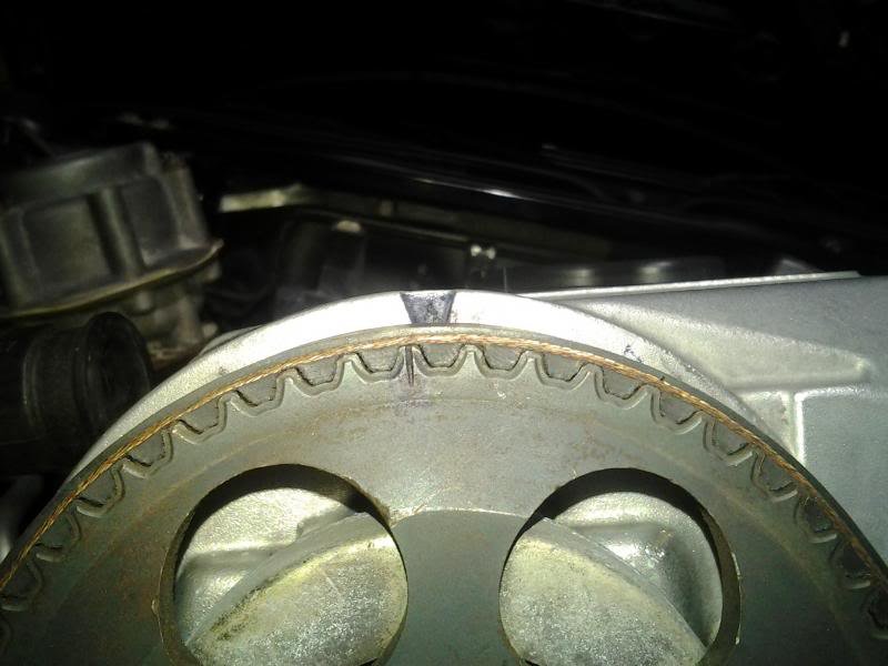

#13 Skrevet Oktober 16, 2017 Gikk grundig til verks i dag... måtte jo løses. Startet med og dobbel sjekke alt av slanger, vakum og trykk. Tatt av og kontrolert ic. måtte til slutt gå på register en runde til. satt den på merkene, sjekket på svinghjul og rem hjul, Alt ok. kam står litt mot ene siden av merke som de gjør på disse, sjelden helt midt på. Tok av topp deksel, sjekket merkene på kam hjulene. her står de to rundingene som er i hjulene nesten mot hverandre. Tenkte at jeg måtte prøve og sette eksos kammen helt riktig i forrhold til merke mot topp, og da ble innsugs kam ca halv tann feil. Så løsnet innsugs kam og vrei den ei tann, ble så vidt ei litt forskjell mot merkene da også. strammet opp alt på nytt,og etter alt er montert står kam hjulet litt på siden av merke på deksel, bare motsatt av hva det gjorde. Bilen går nå som ei klokke. Så lurt av at innsugs kammen sto ei tann feil.Irriterende feil da man kun merket feil ved tomgang. Men flere her var jo inne på det:-) 0 Del dette innlegget Lenke til innlegg Del på andre sider Flere delingsalternativer...

#16 Skrevet Oktober 23, 2017 Denne har vert slik siden jeg fikk tak i motoren, hva som har vert gjort før vet jeg ikke. Var derfor jeg slet litt med og finne det ut, for tok det som en selvfølge at kammene sto som de skulle. 0 Del dette innlegget Lenke til innlegg Del på andre sider Flere delingsalternativer...
