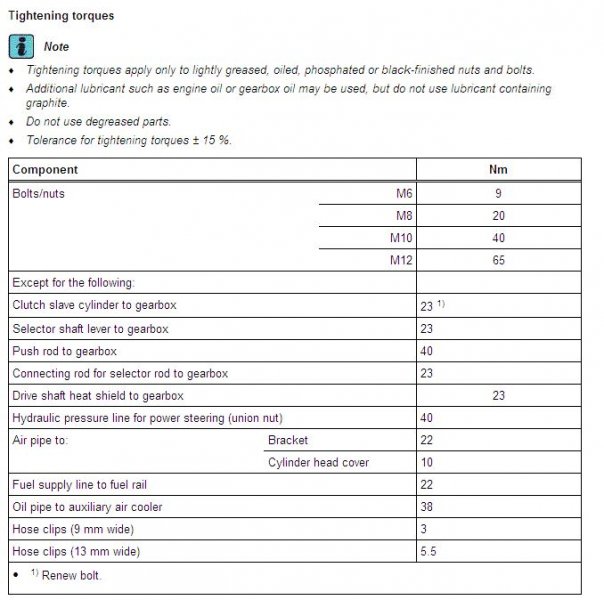

tiltreknings momenter på motor deler til azr rs4 b5 motor??
driver og monterer motoren min som har vært plukket i deler for å bygges om til 3liter. så trenger moment på diverse. er det noen som har oversikt på dette??
skulle hatt moment på følgende.

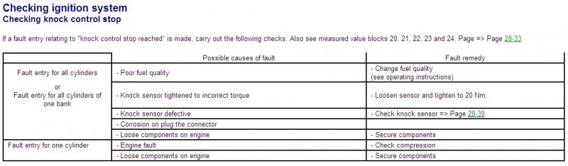

- bankesensorer

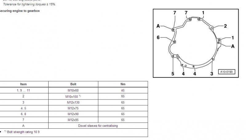

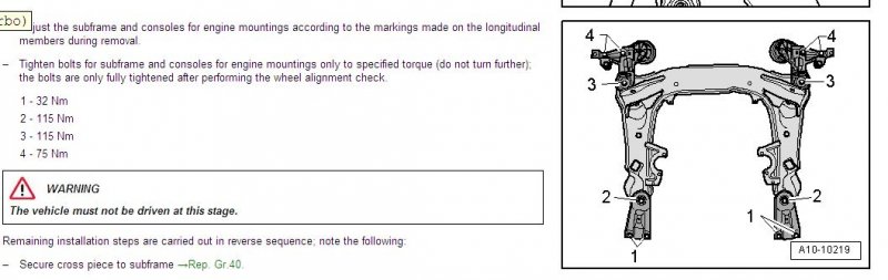

-motor og girkasse fester

bankesenor
motor & gir
motor & gir
