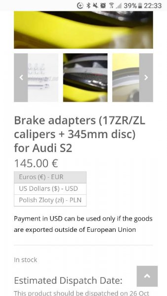

Har bestilt bremsecaliper fra vw touareg 2004 4.2l
Brembo 6punkt
345mm skiver og adaptere foran fra Mercedes ML AMG
Sent fra min SM-G930F via Tapatalk
Har bestilt bremsecaliper fra vw tuareg 2004 4.2l
Brembo 6punkt
