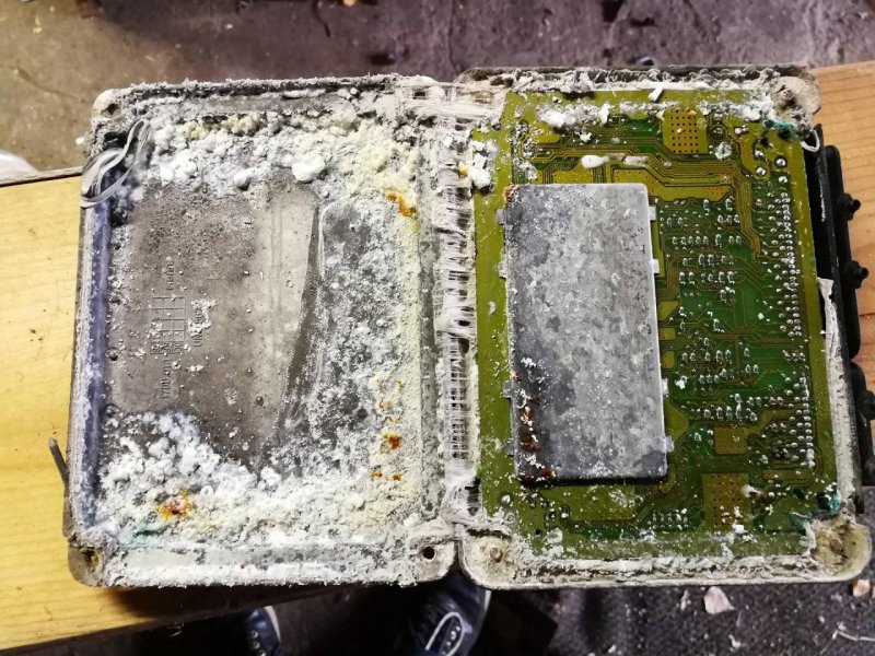

Etter litt mere feilsøking, så fant jeg vel ut hva som kan var årsaken til mye av problemene!
Så er jo bare og få tak i en ny hjerne! : klø :
Har fått tak i "ny" hjerne og da virker det som at det meste fungerer igjen, bortsett fra at startsperra slår inn!

Den "nye" hjerna ble klona med den gamle av Nordic Motortuning AS i Sarpsborg, så da startet den!
Bra det ordna seg. såg tråden først nå og ville foreslå sjekk hjernen etter å ha lest første innlegg, men så såg eg jo du hadde funnet ut alt selv :)
Måtte jo bare starte i en enda og sjekke! Lastet workshop manual fra ErWin, så fikk sjekket diverse punkter før jeg åpnet opp og fant problemet!
