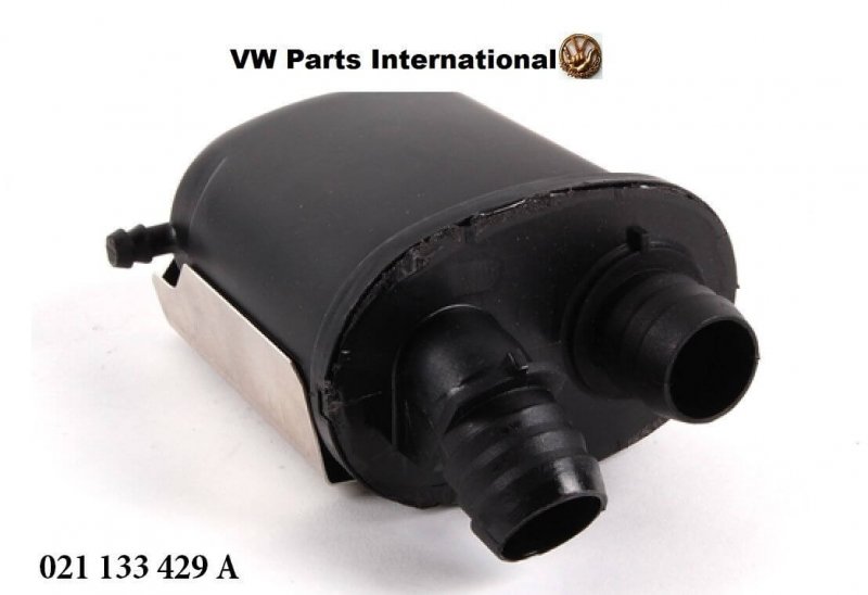

1. Bensinpumpe
2. Vakuumlekkasje / falskluft i veivhusventilasjon. Jeg måtte bytte denne en gang på min gamle VR6:
VW-Golf-MK3-VR6-AAA-Engine-Breather-PCV-Valve-Diaphragm-021-133-429-A-UK-Seller-151074531815.jpg
