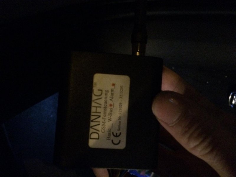

Fant en ettermontert «boks» med antenne v/hanskerommet. Satt inn et nytt sim kort i denne, og får kontakt. Men varmeren vil ikke starte, har ingen «timer» eller noe annen måte å starte på. Noen som kan hjelpe meg? ;) kan konfigurere den med forskjellige typer «W-bus» men usikker på hvilken som er rett.
«Boksen» er en DANHAG v8.0 GSM
Webasto Thermo Top Evo står det på skiltet i motorrommet.

Tror den du linker til er en nyere modell, min heter DANHAG w-bus v8.0, husker du hvordan du konfigurerte i A4’en din? Mulig det er likt.... Var den uten parkeringsvarmer/timer?

Kan du ta bilde av lappen på danhag boksen?
