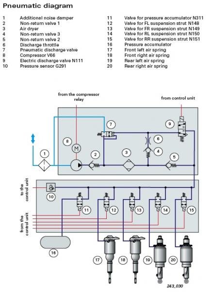

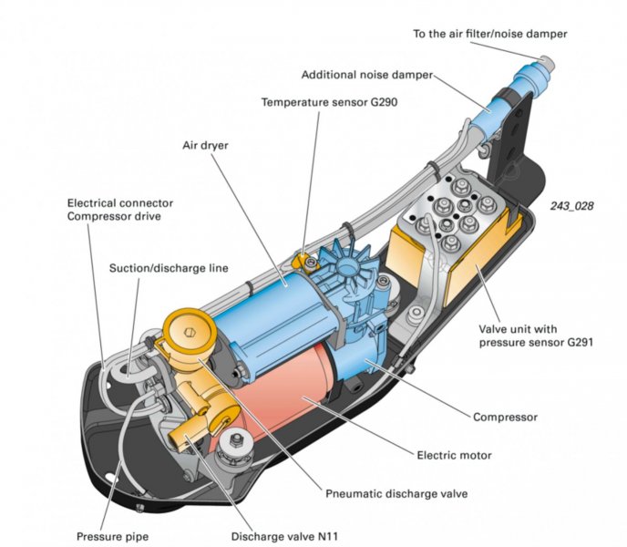

Orker ikke skru så mye bil nå akkurat, så jeg tenkte på litt isopropanol i filter/støydemper (1 på tegning) som er i reservehjulsbrønnen, når gradestokken stiger litt igjen, og så senke/heve noen ganger.
Har aldri byttet tørkeren (3 på tegning), så den kan kanskje skiftes i samme slengen? Den er på pumpa, og da må vel pumpa ut........
