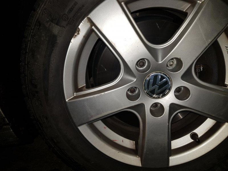

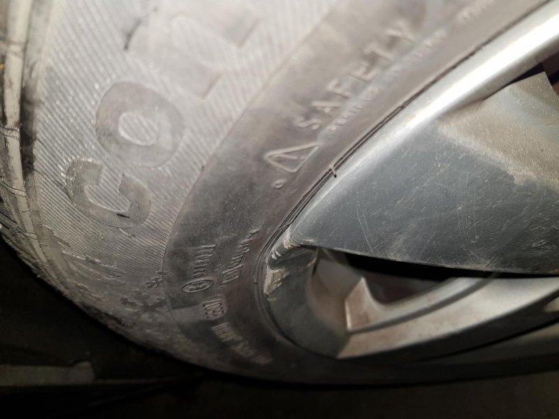

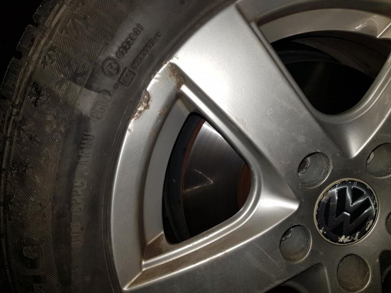

Var nylig på eu-kontroll og der fikk jeg en 2'er feil på grunn av skade i felgen. I beskrivelsen står det "Felg vesentlig skadet eller deformert".
Siden det står "vesentlig", lurer jeg egentlig på hva som karakteriseres som "vesentlig"? Jeg mener å huske at jeg hadde samme felg med samme skade da jeg var på eu-kontroll sist gang (2 år sida) uten at det ble nevnt noe da..
Litt usikker på om verkstedet ønsket å få meg som kunde og reparere dette eller om det faktisk er en vesentlig skade. Mekaniker sa det var en liten omforming i dekket i tillegg, men det er nesten ikke synlig hvis man ikke ser veldig nærme og nøye fra en spesiell vinkel..
Merker ikke noe når jeg kjører av vibrasjon eller lignende. Har kjørt med det i et par-tre år nå.. Jeg mener det ikke er "vesentlig"..
Noen som har snøring/erfaring på dette?
Legger ved noen bilder av felgen.
nå skal jeg bare synse da jeg ikke er fagmann, men felgkanten er jo bulket innover. samt at felgen er svekka grunnet skaden i aluminiumet.

Men tilbake til tema her, den felgen din er nok skadet såpass at EU kontrolløren nok har gjort det riktige her. Han skal jo gå god for at bilen din er sikker på veien. Med en såpass hardt smell på felg er det vanskelig å vite om felgen kommer til å sprekke i morgen eller aldri. De er jo bare føre var. :)
Kontrolløren har rett, men felgen kan nok reddes ved retting.

Mulig han har rett, men jeg mener å huske at jeg hadde de samme felgene ved forrige kontroll og da sa de ingenting. Derfor ble jeg litt usikker, spesielt når det ikke var sååå veldig stor skade og det ikke har vært noe vibrasjon eller slikt. Men jeg er ikke noe spesialist: rolleyes
Jeg tror kanskje det er billigere å kjøpe noen pent brukte å selge de hver for seg eller samlet. De er tross alt ikke særlig pene i tillegg er de jo slitt og kantkjørt.. Da kan jeg også evt. gå opp en størrelse fra 15" til 16".:)
Enkelte er mer nøye enn andre, er ikke sikkert det ble lagt merke til sist.
