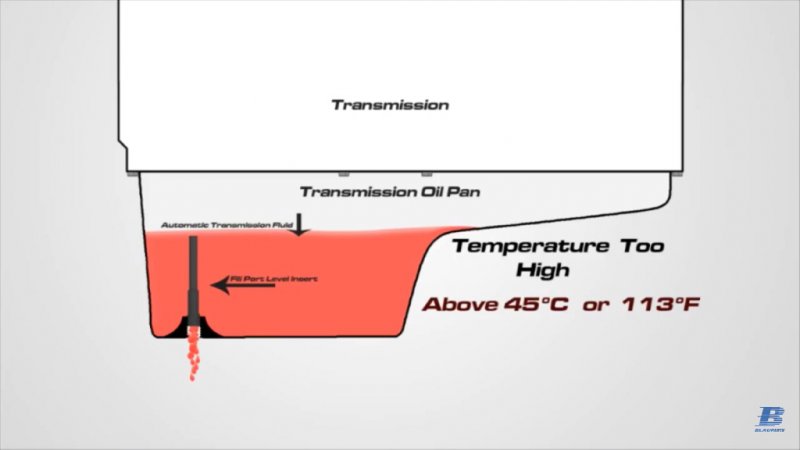

Ser ut som den idiot bilen trenger et adapter som skrus inn i tappeplugg hullet og vcds til å lese av temperatur på olja. Noen som vet hvilken jeg trenger? 45faf5d4351022d73f3bf89bc136ec03.jpg

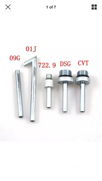

du kjøper bare hele settet. ligger bøtter og spann på ebay
Tenkte å handle et sett ja, men hvilken passer til min bil? Viktig i forhold til rett oljemengde. Noen som kanskje har orginal nummeret fra Audi på det verktøyet?
