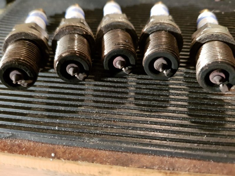

#62 Skrevet Januar 12, 2018 (endret) Fekk tatt ut tennpluggene. Slik så dem ut. Syns de så litt vel mørke ut. Sylinder 5 fra venstre. 0 Del dette innlegget Lenke til innlegg Del på andre sider Flere delingsalternativer...

#66 Skrevet Januar 12, 2018 Hmm, kan jo vær du har en deffekt ECU da, i å med chippene til 034 ikke funker også? Kan jo vær. Men MTM chippene virker jo. Den får bare litt for manger blanding under load før turbotrykk. Noe jeg mistenker er koilene. Tenkte å bytte ut med tfsi coil kit. 0 Del dette innlegget Lenke til innlegg Del på andre sider Flere delingsalternativer...
#67 Skrevet Februar 8, 2018 For noen år tilbake røk bensinpumpa mi. Da hadde den faktisk gått i oppløsning invendig, som resuterte i at alt samlet seg opp i filteret. Jeg byttet pumpa og filteret. Men , kan det være at det forsatt har vært drit fra pumpa som har tettet filtere igjen. Tenker da på at jeg har mager blanding under load. At filteret er delvis tett. NÅ har jeg skiftet til 2.0T Tfsi coiler. Men bilen er helt lik. Tror bare jeg skifer det filteret og nye plugger. Er det noen som vet hvilke plugger jeg kan bruke på disse coilene. Tenker da og slippe å kjæpe de dyre Bosch F5dpor pluggene. 0 Del dette innlegget Lenke til innlegg Del på andre sider Flere delingsalternativer...
