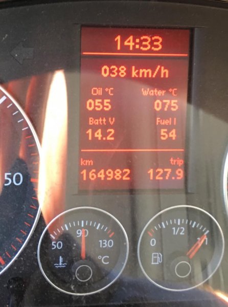

#9 Skrevet November 30, 2017 Merk at på min 1.9TDI står nåla rett opp på 90 grader selvom rapportert temperatur på canbussen er feks 60 grader. Det ligger også en tidsforsinkelse på nåla så det tar tid før den først faller. 0 Del dette innlegget Lenke til innlegg Del på andre sider Flere delingsalternativer...

#14 Skrevet Februar 25, 2018 Merk at på min 1.9TDI står nåla rett opp på 90 grader selvom rapportert temperatur på canbussen er feks 60 grader. Det ligger også en tidsforsinkelse på nåla så det tar tid før den først faller. Bare deler et bilde jeg fikk tatt nylig; bemerk de ulike temperaturene og nåla: 0 Del dette innlegget Lenke til innlegg Del på andre sider Flere delingsalternativer...
#15 Skrevet Februar 25, 2018 Slike avvik er det vel andre veien også - at det kan være 110 grader ved aktiv kjøring og sommertemp, men nåla står på 90 (og det gjør ingenting). "90" burde vært erstattet med N / Normal, synes jeg. 0 Del dette innlegget Lenke til innlegg Del på andre sider Flere delingsalternativer...
#16 Skrevet Februar 25, 2018 Slike avvik er det vel andre veien også - at det kan være 110 grader ved aktiv kjøring og sommertemp, men nåla står på 90 (og det gjør ingenting). "90" burde vært erstattet med N / Normal, synes jeg. Stemmer; har hatt 100 grader på både vannet og oljen, med nåla rett opp. Nåla er ikke akkurat nøyaktig nei; og den opererer med en stor hysteresekurve så nåla beveger seg ikke før lenge etter temperaturen har endret seg. 0 Del dette innlegget Lenke til innlegg Del på andre sider Flere delingsalternativer...
#17 Skrevet Februar 26, 2018 Noen motorer har ekstravarmer som skrur seg på for å varme opp fortere ved visse temperaturer. Min 3.0tdi 2007 233hk kommer lunka luft innen 2 minutter fra klima. Ingen fjernstyrt webasto. 0 Del dette innlegget Lenke til innlegg Del på andre sider Flere delingsalternativer...
#18 Skrevet Februar 26, 2018 (endret) Bildet er fra en bil med Webastoen i sving; den blir ikke varm på 2 minutter. Det gjør imidlertid Audien med 1.4TDI som spyr ut varme etter 1 minutt vha elektrisk varmeregister. 0 Del dette innlegget Lenke til innlegg Del på andre sider Flere delingsalternativer...
