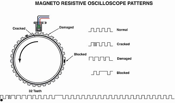

Tja, når jeg hadde problemer med min så satte jeg den med hjula opp i lufta med bukker, satte bilen i 1.gir også målte jeg et og et hjul. Mens jeg målte på skjøtestykkene på AC Spenning 0-2v. Den første gangen fant jeg en sensor som hadde lavere verdi enn de 3 andre, dyttet inn abs-sensoren litt mer så den skulle lese kransen bedre. Det hjalp en vinter.
Neste vinter så var det et annet hjul hvor jeg synes det ene hjulet ga en rar måling av og til. Da tok jeg i bruk et oscilloskop og da fant jeg et par tenner som hadde knekt. Byttet abs-kransen og da var den ok helt til jeg solgte bilen.
