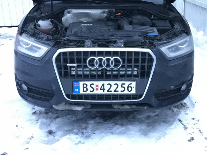

Skal montere litt mer lys på Q3n, da fjernlysa er elendige på den.

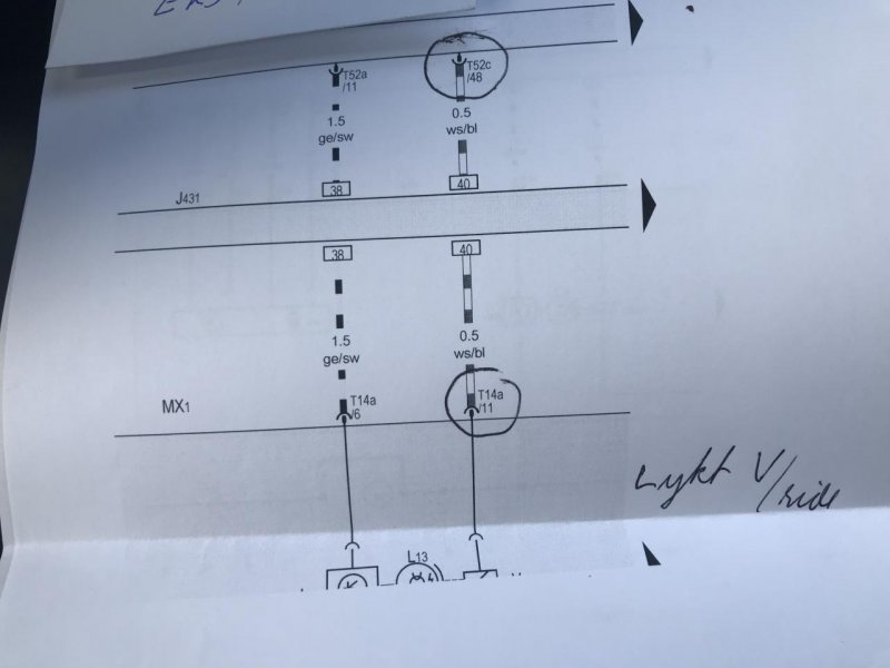

Noen som vet hvilken ledning jeg må koble meg inn på som styrestrøm? Altså ledning til fjernlys. Alt går i én bunt inn på lykta, så om noen vet hvilken ledning jeg skal inn på så hadde det vært supert. (Enten farge på ledning, evt nummeret som står på riktig leder på kontakta)
Fått koblingsskjema fra Møller, så da ordner det seg.
