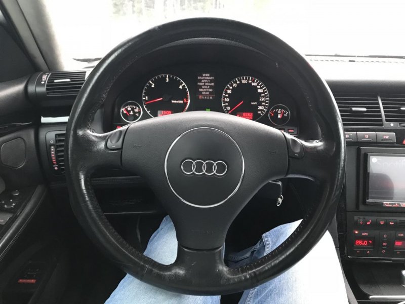

#1 Skrevet Desember 14, 2017 Hei! Har en 2001 Audi A8 D2 3.3 med originalt 4-eiket ratt med 6 knapper og giring som fungerer, så fikk jeg tak i en delebil så puttet inn et 3-eiket ratt med kun giring istedet. Men da virket ikke knappene, så da byttet jeg ringen også som kom fra delebilen men dette hjalp heller ikke.. Noen som har forslag ? Når jeg feilsøker med vagcom så får jeg feil på at det ikke rr kommunikasjon med rattet. Legger ved bilde av nye rattet: 0 Del dette innlegget Lenke til innlegg Del på andre sider Flere delingsalternativer...
#2 Skrevet Desember 14, 2017 Mulig det må kodes inn at det er annet ratt?! 0 Del dette innlegget Lenke til innlegg Del på andre sider Flere delingsalternativer...
#3 Skrevet Desember 14, 2017 Mulig det må kodes inn at det er annet ratt?! Ja kanskje, men fikk ikke logget inn for å kode.. 0 Del dette innlegget Lenke til innlegg Del på andre sider Flere delingsalternativer...
#4 Skrevet Desember 14, 2017 Det skal ikke kodes , det skal bare fungere... �� Du kommer ikke inn på rattet i vag-com . Og på girkassen har du ikke noe valg som du velger giring på rattet. Du må sjekke ledningsnettet i rattet. Du har byttet sleperingen,men har du byttet rattmodulen også? Den flate boksen , tror den er under rattstammen eller bak sleperingen 0 Del dette innlegget Lenke til innlegg Del på andre sider Flere delingsalternativer...
#5 Skrevet Desember 15, 2017 Det skal ikke kodes , det skal bare fungere... ��Du kommer ikke inn på rattet i vag-com . Og på girkassen har du ikke noe valg som du velger giring på rattet. Du må sjekke ledningsnettet i rattet. Du har byttet sleperingen,men har du byttet rattmodulen også? Den flate boksen , tror den er under rattstammen eller bak sleperingen Nei har ikke byttet rattmodulen men lurer litt på om det er canbus på bilen min og at det kanskje ikke er canbus på den bilen jeg tok rattet fra som er en 2000mod. 0 Del dette innlegget Lenke til innlegg Del på andre sider Flere delingsalternativer...
#6 Skrevet Desember 15, 2017 Ja det kan være noe der. 0 Del dette innlegget Lenke til innlegg Del på andre sider Flere delingsalternativer...
#7 Skrevet Desember 15, 2017 Ja det kan være noe der. Får prøve å Google litt mer 0 Del dette innlegget Lenke til innlegg Del på andre sider Flere delingsalternativer...
