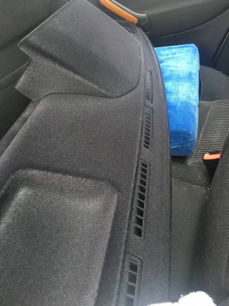

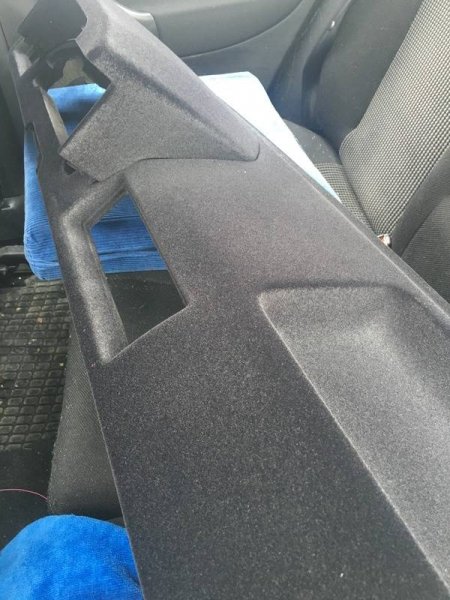

#9 Skrevet Mars 10, 2018 Strøkent utført av Berntsen bil og composite på Roa Rimelig til 1700,- for dashbord og en ramme til midtkonsoll 0 Del dette innlegget Lenke til innlegg Del på andre sider Flere delingsalternativer...
