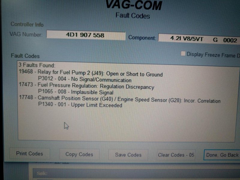

Hei. Ja det hadde det,men nå har jeg byttet motor og har fortsatt den samme feilen,eller den er litt forandret, nå er g28 innblanda også.. ps: bytta ikke motor pga det..

Legger ved et bilde av feilkoden.
Se bort ifra den fuel feilen, den er under kontroll...
