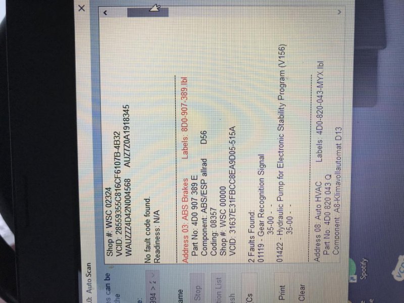

#1 Skrevet Desember 26, 2017 Hei! ESP-lampen på min 2001 Audi A8 D2 3.3 TDI har begynt å komme på så fort bilen min merker litt skrens nå som det er vinter. Da slår lampen seg på og ESP er deaktivert, og den reagerer ikke ved betjening av knappen. Lampen forsvinner hvis jeg stopper og starter bilen igjen men kommer fram igjen så fort jeg får skrens. Har prøvd å lese av med vagcom. Noen som har forslag ? 0 Del dette innlegget Lenke til innlegg Del på andre sider Flere delingsalternativer...

#3 Skrevet Desember 26, 2017 http://wiki.ross-tech.com/wiki/index.php/01422 http://wiki.ross-tech.com/wiki/index.php/01119 Sent from my VIE-L09 using Tapatalk 0 Del dette innlegget Lenke til innlegg Del på andre sider Flere delingsalternativer...
#4 Skrevet Desember 26, 2017 Har du prøvd å cleare feilene og se om den kommer tilbake? Sent from my VIE-L09 using Tapatalk Ja den kommer tilbake - - - Updated - - - http://wiki.ross-tech.com/wiki/index.php/01422 http://wiki.ross-tech.com/wiki/index.php/01119 Sent from my VIE-L09 using Tapatalk Takk! Skal teste litt 0 Del dette innlegget Lenke til innlegg Del på andre sider Flere delingsalternativer...

#7 Skrevet Februar 12, 2018 Ser ut som det er hydraulikkpumpa til Esp som er kaputt, skal prøve å bytte den 0 Del dette innlegget Lenke til innlegg Del på andre sider Flere delingsalternativer...
#8 Skrevet Februar 20, 2018 Da var det pumpa, så nå er alt iorden 0 Del dette innlegget Lenke til innlegg Del på andre sider Flere delingsalternativer...
