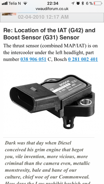

Har både googlet og leita i motor rom men sliter med å finne ut hvilke sensor det er . Har funnet det jeg mener er MAP sensoren som er på røret før innsug er merket delenr 038 906 051 C.
Men finner en påstand på nettet at denne sensoren fungerer både som MAP og IAT sensor. Er det noen som kan bekrefte dette ?

De sitter i samme :)
