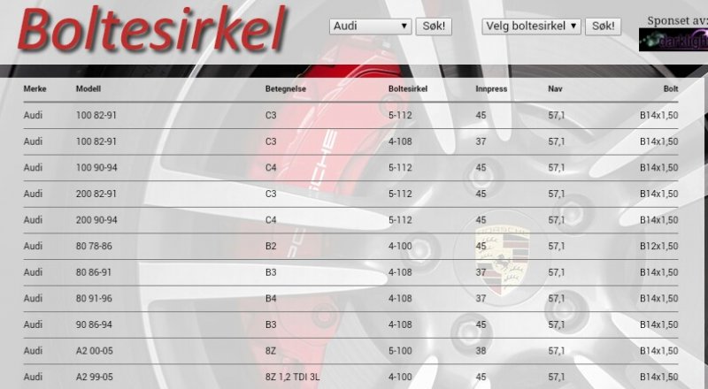

Kilde for sporviddeforskjell: https://www.auto-hidden.net/no/?f=showCar&car_id=4894
Sporvidde-differanse; kan ikke ligge i forskjellige hjulstørrelser da? Ser 1,2'n har 4.5x14 og 145/80 dekk, og 1,4'n har 5.5x15 med 175/60.
Takk Freddy, jo det er jo også en mulig faktor, 1.2TDi bruker ikke samme hub eller blekksprut som 1.4TDi

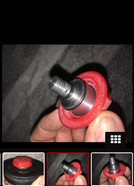

Djevelskrue hehe! På A2oc er det en som nå har lagd en ny bunnskrue. Jeg har bestilt 2. Dieselfilteret på Touranen er også helt superenkelt, så veldig enig med deg.

Dieselfilter bunnskrue: den så smart ut, hvor mye kommer en slik på ?

Luftfilterplasseringen er også helt hårete på A2. Djevelskruen mk2 vil trolig havne på 2-3 pund, pluss frakt.
