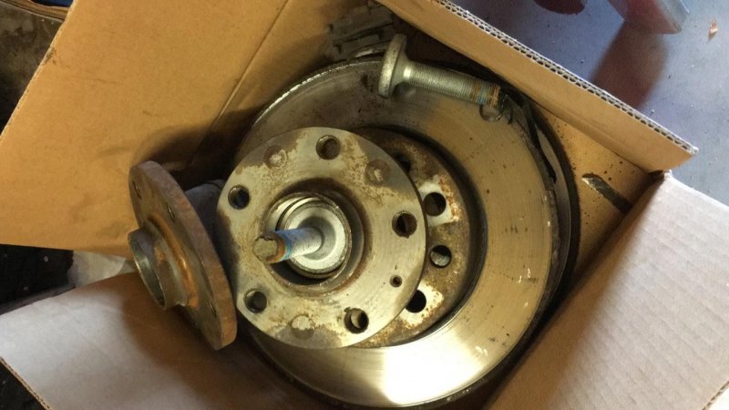

Ferdig bak idag; nye hjullagre, skiver og klosser. Bremser som originalt fra TRW. Lagre fra SKF (de originale var fra FAG).
11 år gammelt med 173.000km. Hjullagrene bak var ok, men bytta dem liksågodt når jeg stod med alt demontert og et lager koster 500,-.
To år siden kalte Møller bremsene defekte, men sikker på at de kunne ha rullet 2 år til.
Fortsetter en annen dag med samme fremme (der er venstre hjullager kaputt)
