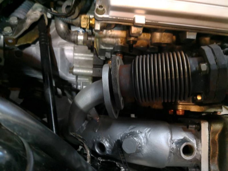

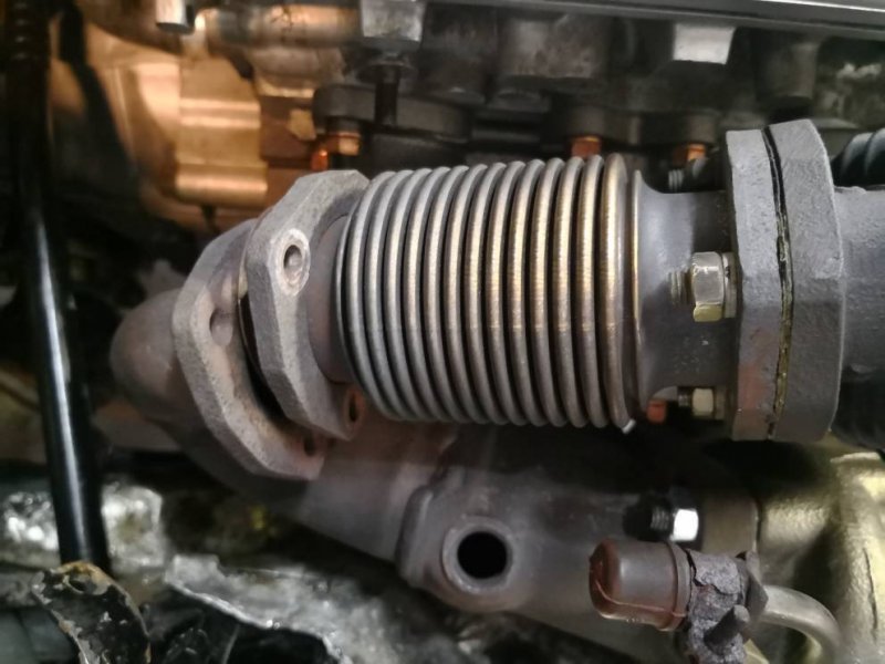

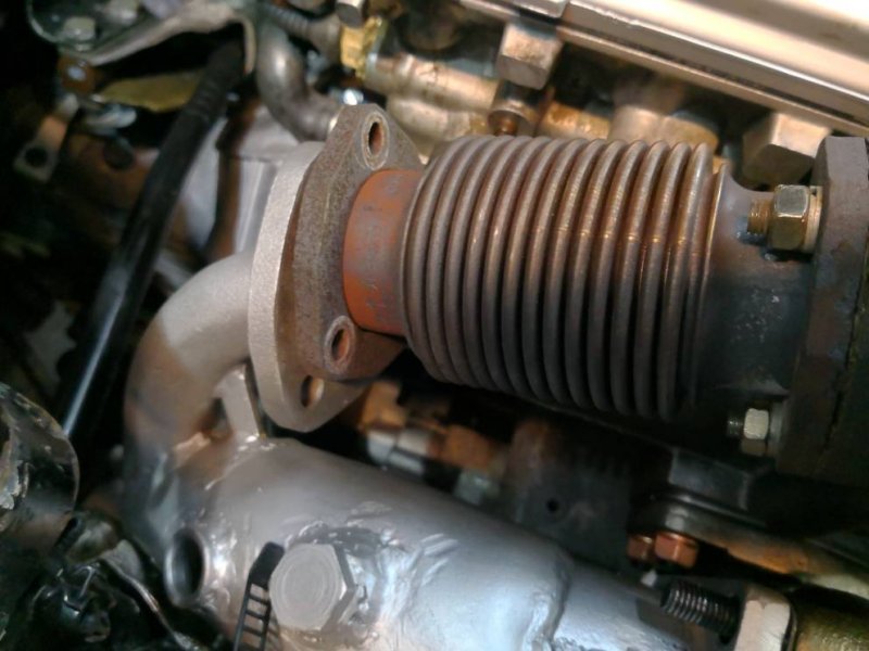

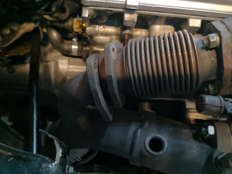

Audi s2 3b 1992 mod Downpipe passer ikke Wagner evo rs2 manifold
Har noen av dere vært borti dette
K26 turbo
Wasgate flens passer ikke til downpipe prøvd både orginale og uoriginal downpipe
Har prøvd å presse den inn men er ikke mye å gå på
Noen forslag
Eller finnes det ferdig langt downpipe for dette oppsettetedae03676a69a3989d41bfe3c185d7bb.jpg1a365e84857b1afa799dfde2c528919c.jpgf520b0ddd32d9c104be8b0a618b0dfbd.jpg0aac76f6031b777aa45f86cf724d4aac.jpg
Sent fra min BLA-L29 via Tapatalk
Har du prøvd å vri fleksirøret rundt og sett om det passer da? Dette røret er ikke rett, så om du har hatt det av på WG og ikke fått det på samme sted, vil det ikke passe.
Å bytte mellom K24 og K26 skal gå fint med samme wg, dp og flexrør. Det er ikke lenge siden jeg gjorde det selv..
Hei
Har ikke demontert fra Wasgate bare fra downpipe
Har satt på wagner evo rs2 manifold
Har prøvd å sette på original downpipe
Begge får jeg feil
Kan prøve å løse på Wasgate siden
