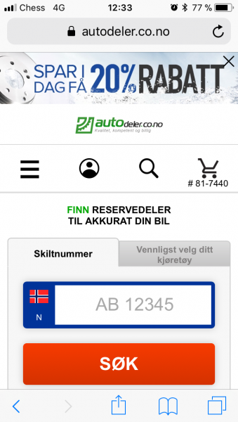

#12 Skrevet Januar 29, 2018 Stadigvekk rabatt her, men idag er det ihvertfall 20%: 0 Del dette innlegget Lenke til innlegg Del på andre sider Flere delingsalternativer...
#13 Skrevet Januar 29, 2018 Jeg ville ha bestilt det billigste fra en av de kjente, for eksempel Bosch, Brembo, Zimmermann osv. Pass på at du velger riktig dimensjon på skiver. Nyere biler har gjerne flere størrelser. Fyll ut her for å få brukerinfo på e-post. Jeg bestilte fra NAP for ca to uker siden. https://www.nap.dk/dk/om-nap/kundeservice/vacn-norge-login.aspx 0 Del dette innlegget Lenke til innlegg Del på andre sider Flere delingsalternativer...
