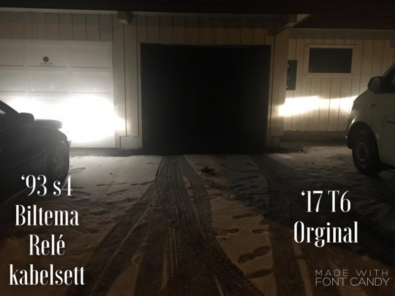

#4 Skrevet Februar 6, 2018 Lysa på s4’n var betydelig gulere enn t6’n før montering av reléer.. målte kun 11,6v på pæra på tomgang.. tok ikke før bilde,da men.. nå er lysa veldig bra.. Så før du går amok med reflektorer,relé kit og greier,mål hva du har på pærene dine.. 0 Del dette innlegget Lenke til innlegg Del på andre sider Flere delingsalternativer...

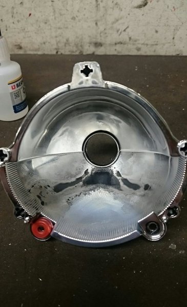

#6 Skrevet Februar 6, 2018 Problemet ligger i at det er altfor langt fra batteriet og fram, dårlig tversnitt og at alt går igjennom bryter'n. Eneste som løser problemet med halogen er Releopplegg. Reflektorene er sikkert også ganske modne etter så mange år. Dette er reflektoren fra Allroad'n min, gått 300 000km siden 2001. Xenon riktignok, men forde.. 0 Del dette innlegget Lenke til innlegg Del på andre sider Flere delingsalternativer...
