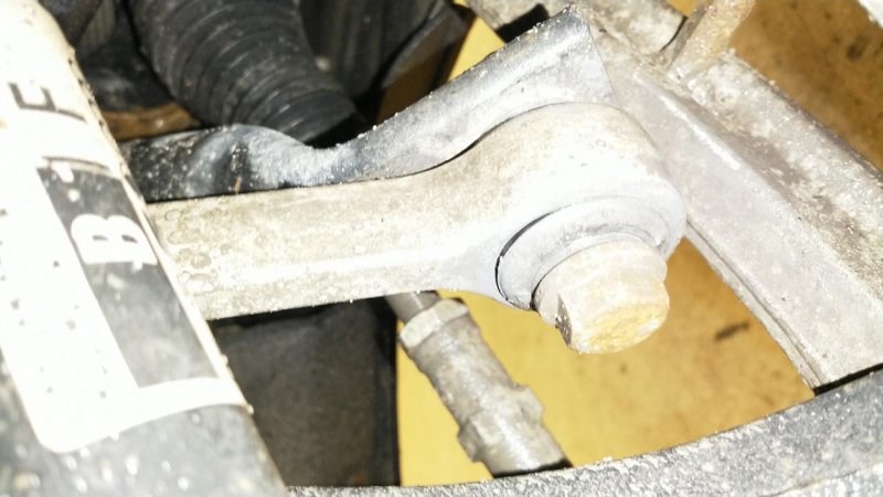

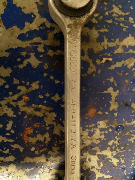

#8 Skrevet April 25, 2018 Hei Har fått en ulyd i bilen som definitivt ikke skal være der. Ved kjøring på små humper, slik som for eksempel vaskebrett, høre det ut som att foringene til stabstaget er fullstendig borte, men de ser ganske greie ut. Spurte mitt lokale verksted om de kunne se etter ulyden under EU-kontrollen, de kunne høre den, men fant den ikke. (bilen gjikk glatt igjennom PKK'en. Bestilte så time hos det nærmeste merkeverkstedet. Etter en liten prøvetur med meg som sjøfør og en tur på bukken mente de at servotannstanga var gåen, fordi de hadde hørt en liten lyd når de rista på hjulet sideveis. Jeg bytta servotannstanga på A4'en min for et halvt år siden og aldri i verden om den kan lage den lyden, ivertfall så lenge styringa er helt fin. Noen som har noen tips? Kan jo ta opp igjen denne tråden da jeg har fått fiksa problemet. Kan vere nyttig for andre som støter på samme problem. Fikk bilen opp på bukk og tok av plata under motoren for å komme til alt av forstillingsdeler. Kikka, rista og spetta forsiktig på alt som var av deler. Ingenting var løst, men gummiforingene i staga som forbinder stabilisatorstaget med fjærbeina såg mistenklige ut. Demonterte et av de og satte det i skrustikka, tok et maskinspett igjenom hullet på foringa og "rørte" rundt. Skulle veldig lite til før jeg merket metallisk kontakt. Bestilte nye og monterte de, ulyd er nå borte. Kan legge til at gumpen foreslo å bytte servostanga til 30000,- + arbeid, som ikke ville hjulpet en dritt. Disse koblingstaga kosta ca 1000,- pr stk, arbeid var gratis (OBS, disse staga skal skruest til med bilen i kontroll posisjon, altså normalt belastet. Har du ikke en kjørerampebukk eller smøregrav, trenger du å lage et spesialverktøy som du monterer isteden for hjulet for å kunne komme til på skruene. Utslitt foring, legg merke til glipe mellom gummi og metall. Utslitt stag med delenummer. Nytt stag (ny type) 0 Del dette innlegget Lenke til innlegg Del på andre sider Flere delingsalternativer...
#9 Skrevet April 26, 2018 China stag??? Sent fra min SM-G925F via Tapatalk 0 Del dette innlegget Lenke til innlegg Del på andre sider Flere delingsalternativer...
