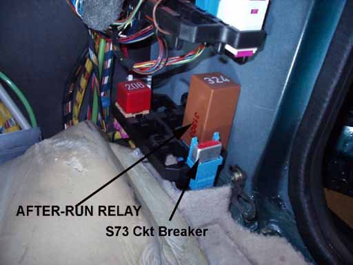

Tipper det er releet til afterrun pumpa som har klikka som du nevner.
Stort brunt eller svart rele. På RS2 sitter det under rattet men litt usikker på hvor det sitter på coupe. Muligens under hanskerom.
Da får du akkurat disse symptomene du har her.
Ved siden av den "store stygge" 3/4-pins multisensoren som er under vannrailen, har du en 2-pins termobryter. Sjekk om viften slår inn om du kobler ifra en av lederne (Vær obs, det er 12v på den ene så ikke kom til gods med den, ellers kortslutter du kretsen og må bytte sikring.
Hvis det ikke løser problemet, så kan det være releet som Jon Arne nevner, det ser slik ut:
Har vært ut med afterrun releet å vifta starter likevell, ergo ingen vits i å prøve å ta av noen av de på vannrailen da releet styres fra de.

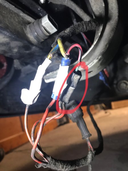

Hvis dere ser på bildet her, så er det den kontakten med 2 ledninger, rød/hvit, når den er koblet til så starter vifta å går konstant. Når den kobles fra så starter IKKE vifta, men når jeg jumper PIN 3 - 1 i kontakten til termostat så starter vifta med en gang. Det forteller meg at så lenge termostaten fungerer så skal vifta starte når termostaten legger inn sluttet krets ved en gitt temperatur.
Skulle så bekrefte dette, så jeg kobla FRA de 2 ledningene rød/hvit, å starta bilen. Bilen gikk på tomgang, å jeg fikk opp til 97 grader i sprutet, mens i instrumentet viste den bare 75-80 grader, da torsa jeg ikke å gå lengre, så tvangskjørte vifte slik at den fikk kjølt seg ned. Regner med sprutet henter temperaturen fra giver bak på topp? Hva med den i instrumentet? Eller er det bare forsinkelse..?[emoji782]
