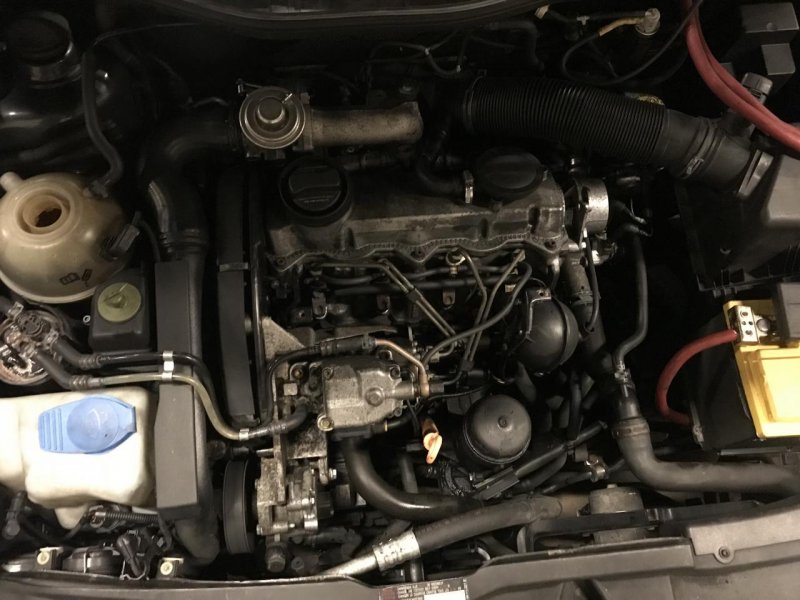

#1 Skrevet Februar 27, 2018 Idag på vei til jobb var helt normalt, hvor plutselig turboen startet å lade skikkelig, bilen tok over styringa selv og ga full gass, etterfulgt av en stor dott med svart røyk og et lite pang foran fra motoren. Hjalp ikke mye og vri av tenninga men stoppet naturligvis når motoren sto bom fast. Hva kan ha skjedd her? Bilen har gått 300 000 og alt har vært iorden før dette. Motoren er den gamle ahv 110hk. 0 Del dette innlegget Lenke til innlegg Del på andre sider Flere delingsalternativer...
#2 Skrevet Februar 27, 2018 Turbohavari tettningene i turboen går å motoren suger motorolje inn i motoren å går på det til det er tomt. 0 Del dette innlegget Lenke til innlegg Del på andre sider Flere delingsalternativer...
#3 Skrevet Februar 27, 2018 Du skulle prøvd å kvelt den med full brems mens bilen sto i gir, men forseint nå desverre er nok bare å se etter ny motor. 0 Del dette innlegget Lenke til innlegg Del på andre sider Flere delingsalternativer...
#4 Skrevet Februar 27, 2018 Rart oljelampe ikke lyste da? Skal peile den etter jobb. Prøvde liksom å kvele den, men var jaggu sterk idag. Hehe 0 Del dette innlegget Lenke til innlegg Del på andre sider Flere delingsalternativer...
#5 Skrevet Februar 27, 2018 Redd den har kjørt opp olja ja.. Delemotor! 0 Del dette innlegget Lenke til innlegg Del på andre sider Flere delingsalternativer...
#6 Skrevet Februar 27, 2018 Diesel runaway! Reddet en stakkars kar for et par år siden hvor dette hadde skjedd. Stoppet og løp ut, lurte på om det var diesel, svaret var ja, slang den i 3. gir og droppet clutchen. Har den stoppet av seg selv, så har motoren gått til helvete. EGR-en har visst en "anti shudder valve", så hvis du har blokkert eller fjernet EGR, kan det ha vært med på å hindre at motoren stoppet av seg selv. Står mer om diesel runaway her, for den som måtte være interessert. 0 Del dette innlegget Lenke til innlegg Del på andre sider Flere delingsalternativer...
#7 Skrevet Februar 27, 2018 Oi oi. Ja ja, blir motorbytte da egt og Shut of valven manglet vakuum, typisk. Hehe 0 Del dette innlegget Lenke til innlegg Del på andre sider Flere delingsalternativer...

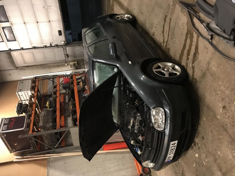

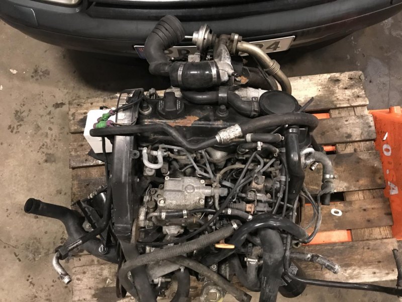

#8 Skrevet Februar 27, 2018 Første og beste motoren jeg inn tak i. Ser nå at det var litt større forskjeller enn jeg hadde håpet på. Kan den brukes eller er det bare til å lete videre ? 0 Del dette innlegget Lenke til innlegg Del på andre sider Flere delingsalternativer...
#9 Skrevet Februar 27, 2018 Den du hentet var det 1Z eller AHU? Eg ble usikker 0 Del dette innlegget Lenke til innlegg Del på andre sider Flere delingsalternativer...
#10 Skrevet Februar 27, 2018 Fant ikke motor koden så det vet du best hehe 0 Del dette innlegget Lenke til innlegg Del på andre sider Flere delingsalternativer...
#11 Skrevet Februar 27, 2018 Så veeeeldig ut som en 1Z det der [emoji4] 0 Del dette innlegget Lenke til innlegg Del på andre sider Flere delingsalternativer...
