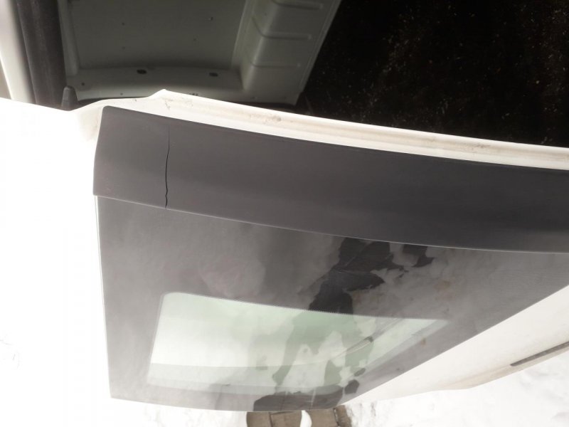

#1 Skrevet Mars 4, 2018 (endret) Har fått en sprekk i plastikken(se bildet) Hva heter denne delen og går det å få kjøpt den løst? 0 Del dette innlegget Lenke til innlegg Del på andre sider Flere delingsalternativer...
#2 Skrevet Mars 4, 2018 Du får den løs. Kan oppdatere med delenummer i morgen. 0 Del dette innlegget Lenke til innlegg Del på andre sider Flere delingsalternativer...
#3 Skrevet Mars 4, 2018 Konge! Tusen takk: ja : 0 Del dette innlegget Lenke til innlegg Del på andre sider Flere delingsalternativer...

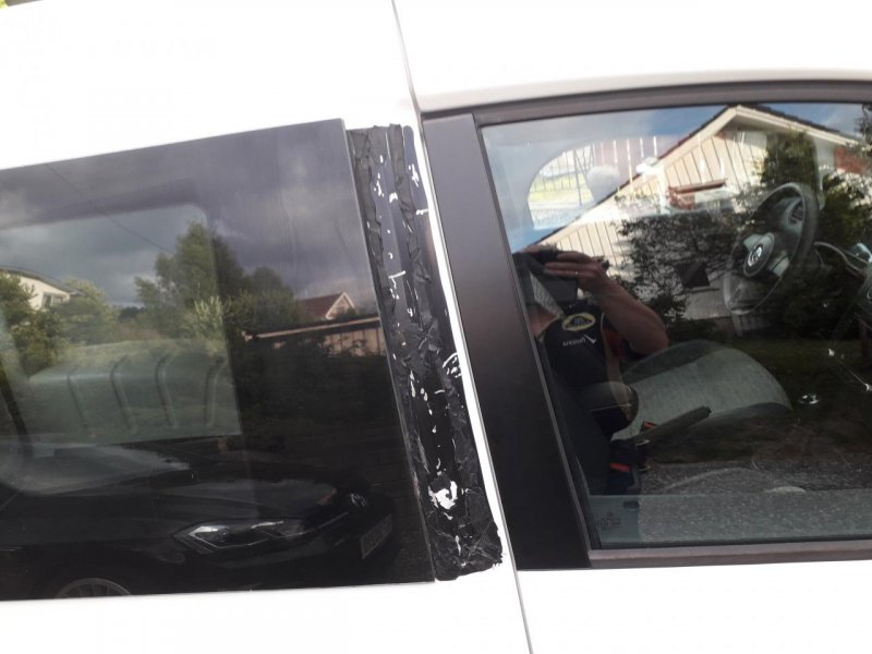

#14 Skrevet Mars 7, 2018 Glemte litt av denne. Spoilerlist høyre: KDP ACT 000 20 02 0 Del dette innlegget Lenke til innlegg Del på andre sider Flere delingsalternativer...
#15 Skrevet Mars 7, 2018 Du må bøyd den ut og kutte i limet. Kan hende fisketråd funker. Jeg fikk de aldri av hele. Like morsomt når man sendte en pose med masse deler i retur. bare pass godt på lakken og at du ikke bøyer døra 0 Del dette innlegget Lenke til innlegg Del på andre sider Flere delingsalternativer...
#16 Skrevet Juli 6, 2018 Må man få bort alt det gamle limet før man limer på ny list?Å hva slags lim skal man bruke på dette? 0 Del dette innlegget Lenke til innlegg Del på andre sider Flere delingsalternativer...
#17 Skrevet Juli 6, 2018 Hvordan fikk du av denne? Skulle gjort den samme jobben på min Caddy 0 Del dette innlegget Lenke til innlegg Del på andre sider Flere delingsalternativer...
#18 Skrevet Juli 6, 2018 Hvordan fikk du av denne? Skulle gjort den samme jobben på min Caddy Skrutrekker,svamp,fiskesnøre og maaaaaasssse tålmodighet. 0 Del dette innlegget Lenke til innlegg Del på andre sider Flere delingsalternativer...
